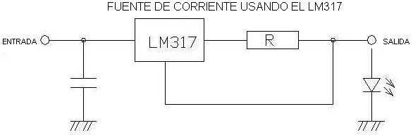

Para funcionamiento contínuo necesitarás una fuente de corriente constante de 100 mA . . . 150 mA cómo último máximo.
Para el siguiente circuito R será de 8,2 Ω 1 Watt
