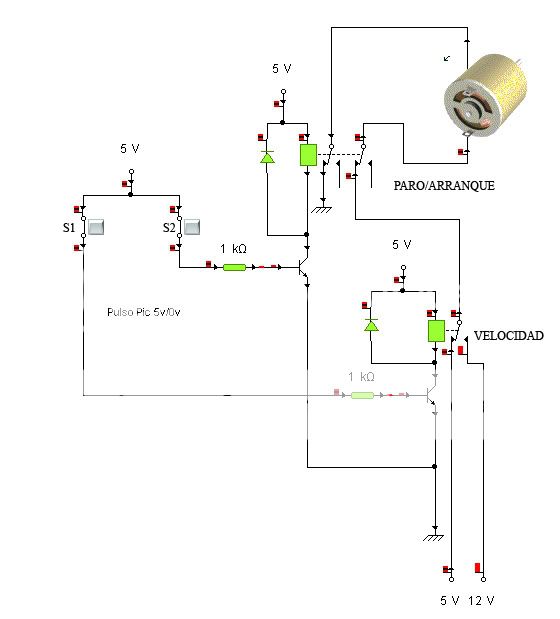

De momento le dejo este diagrama, así es como yo lo hice una vez con relevadores, solo que yo cn el segundo rele no controlaba la velocidad siono el sentido de giro.
<center>
</center>
Saludos y en cuanto pueda hago el de los transistores que hará lo mismo que los reles pero con transistores.

La verdad es ke te agradeceria mucho si pudieras hacerme ese enorme favor para hacerlo con transistores en vez de con reles....insisto, je....12,7 y 0v...El sentido de giro siempre seria el mismo,,,en todo caso lo hago invirtiendo los cables en la placa :D

Hola, esta bien yo créí que utilizaría los 5 y los 12 que da el MOLEX, acsaso va a restar los voltajes??
En fin, en cuanto pueda le hago el de transistores, según yo deberá funcionar igual que con relés.
Solo aguardeme poquito por que estoy medio ocupadón.
