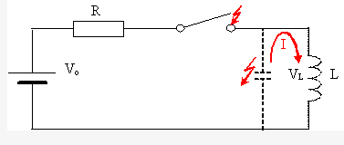

Bueno Daniel te digo, en un cortocircuito directo o por inversión de polaridad en la mala colocacion de los cables pasacorriente el problema es cuando al extinguirse el corto en ese circuito cerrado se produce una fuerza contraelectromotriz de varios miles de voltios suficientes como para freir el CPU
Bueno cuanto a una inversión de polaridad por mala colocación de los cables pasacurriente eso sin dudas fundiria la conputadora o centralina como decimos aca por esas latitudes (Brasil) en una fración de segundos. :eek: :eek: :eek:
Ahora cuanto a un corto circuito directo a los polos de una bateria o mismo entre lo polo positivo desa bateria y lo chassis del coche, NO creo que sea possible crear un transictório tan elevado en las inductancias y capacitancias parasicticas distribuidas entre lo circuito de alimentación del coche a punto de freiar la CPU. :unsure: :unsure:
Eso que aclaro aca es solamente una opinión personal , quizaz ese efecto pueda acontecer , serias casos de probar en un laboratorio de desahollos de una fabrica de coches ?? :confused: :confused:
Att,
Daniel Lopes.
Con más de 1000A son más que suficientes inducir una fuerza electromotriz inversa en el cable
ya va ser momento de llamar a los Santos Maxwel, Weber, Lentz...
Si, bien es verdad que se produce una f.e.m. en los cables sometidos al cortocircuito.
Pues una vez abierto el mismo, la f.e.m. debe vencer a la resistencia interna de la batería, para provocar algún efecto dañino. Y si la batería puede drenar cómo ejem. 1000A. dudo que la f.e.m. pueda enfrentarse a esa tan baja resistencia interna. Pues cumpliéndose la ley de la conservación de la energía. Dicha f.e.m. intenta volver a la fuente que la creó, un resto de la energía se disipa en el cable, y otra porción restante se inducirá en algún metal cercano.
Sip, pero se está comentado de la FEM que aparece al desconectar la batería, es decir sin carga.
Hola a todos , jo creo que Don capitanp si refire a una possible conponente AC transictoria y muy probabelmente esa de amplitud amortecida y frequenzia elevada que pueda desahollarse en un circuito "L y C" conposto por las inductancias y capacitancias parasicticas que hay en los cables pasacurrientes cuando hay una tremenda curriente pasante ( lo corto circuito propriamente diccho) y despues esa cessa (es desligada muy abruptamente) ;) :cool: :eek: :rolleyes: :D :cry:.
