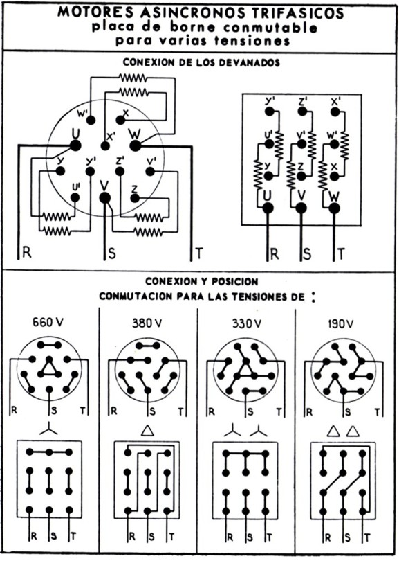

El diseño de los motores trifasicos, es para que trabajen con una separación de 120 grados entre fases, alguien puede explicar, de que manera afecta a los ángulos de separación , la conexión del condensador a la tercera fase.
El desface es propio del circuito LC

En un motor trifasico:
Tambien llevan interruptores centrifugos?
Esos interruptores centrifugos mecanicamente por la induccion, interrumpen o cortan la energia de bobinas primarias o de arranque?
Y si el bobinado esta en estrella, son las mismas terminales a las que corresponden a las bobinas de trabajo.
Entonces las bobinas de arranque están en paralelo con las de trabajo? es correcto?
Lo ideal es identificar las bobinas de arranque y cambiarlas a monofasicas.
También lo ideal es identificar las bobinas de trabajo y cambiar la conexión entre estas a monofasicas.
De cuantos polos es el motor?

Un motor trifásico no tiene devanados de arranque, por lo tanto todo eso sobra.
Las tensiones trifásicas ya forman un campo magnético rotativo ellas solas

Estas muy pero muy confundido
Los motores monofásicos son los únicos que pueden llevan bobina de arranque que se desconecta con el centrifugo, hoy la tendencia es que se sume al trabajo y no hay centrifugo solo un condensador(algunos llevan dos uno para el arranque y otro para trabajo en la auxiliar).
el motor trifásico, es muy pero muy distinto, tiene tres arrollamientos totalmente independientes desfazados 120º, por lo tanto no necesita bobina auxiliar para nada.
cada extremo de esos bobinados va a unas borenras que de acuerdo a como se ponen unas láminas queda en estrella o triángulo. Un motor standar de 380 se debe conectar en estrella pero si se usa un variador de entrada monofásica se debe poner en triangulo ya que el variador proporciona una salida trifasica de 220

Pero estas repitiendo lo que ya dije más arriba, para que se pueda utilizar y elegir el modo en la bornera se debe tener acceso a los extremo de las 3 bobinas, lo que da lugar a 6 bornes, si colocas los tres puentes en forma vertical la conección es triángulo y si unis la parte de arriba de ta modo que los tres bornes queden puenteados, ese sera el centro de la estrella, y los bornes inferiores los extremos de la conección en estrella, el tema que como solo salen tres cables no se sabe que hicieron si la conectaron en triangulo o en estrella, si fue conectado en estrella no habría problema, pero........
no, no estoy repitiendo, solo estoy aclarando que se pueden tener las dos configuraciones juntas con un temporizador para que actuen cada una en el momento justo y o necesario; Si miras el curso en pdf que hice en el 2004, el de automatizacion con logicas cableadas (el que tiene la guia paso a paso y complementa la practica con el laboratorio virtual CADEsimu), vas a entender mejor lo que estoy planteando ... igualmente, ya nos estamos trepando por las ramas y se va desvirtuar el tema... creo que lo consultado, ya fue respondido anteriormente
