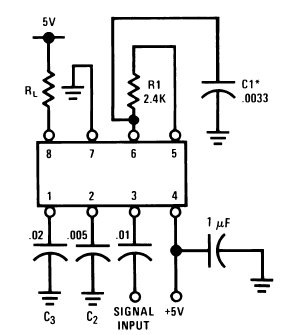

como funciona el lm567?
alguien me explica con peras y manzanas como funciona el lm567?

Este integrado lo puedes usar como un oscilador, un poco parecido al LM555, donde tu puedes elegir la frecuencia de trabajo, y también lo puedes usar para sensar una señal de igual frecuencia que la que tienes ajstada, si le entra una señal a la misma frecuencia te saca un alto por uno de sus pines.
Espero entiendas las peras y manzanas, jejeje
Aunque ya han mencionado muchas veces el 567 por el foro, resumire que es
un sintonizador de tonos que puede trabajar tanto como emisor y receptor
de frecuencias. Su uso mas conocido es para emitir infrarrojos y recivirlos para luego mandar un
pulso para otras finalidades.
Ecuacion: 1/(1.1*R1*C1)
