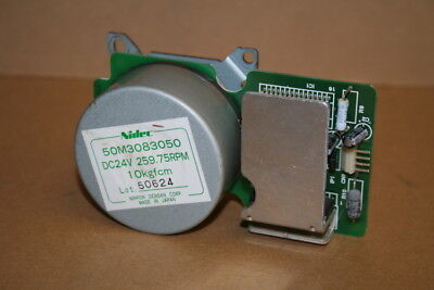

Buen dia, encontre este motor entre algunas cosas en mi patio y me preguntaba como echarlo a andar, busque en internet con el numero de parte pero no encontre nada y la verdad no estoy familiarizado con los motores a pasos (Creo que es a pasos), alguien podria instruirme un poco en como mantenerlo andando de forma ininterrumpida?

El motor anda con 24 Volts corriente continua, son de fotocopiadoras , mayormente Minolta , el conector de 4 pines no tiene ninguna referencia ?
No, no tiene referencia y si le busque

En su inmensa mayoría son motores trifásicos sincrónicos alimentados con CC, la placa posee su propio generador de 3 fases, lógica de control, detector de consumo, re-alimentación de posibles errores hacia la placa controladora general.
Suelen tener marcados en el conector los bornes de alimentación ±, pulsos para control de velocidad o bloqueo.
Si bien al tacto se sienten similares a un motor Paso a Paso NO son similares.
Son motores de muy alto rendimiento :giggle: :giggle:
A veces/algunos con 24V y un 555 se pueden hacer funcionar :giggle:
Claro , hasta que lo quemes ! :mad:
Busca el datasheet del integrado , busca su pata de alimentación y la de masa síguelas hasta el conector.
Sinó vendelo ! Parece que vale 45 dólares.
A mi me da la impresion de que el pin de la derecha esta conectado a tierra, el pin 24 del integrado esta conectado a tierra tambien, y segun el datasheet el pin 24 es el de tierra, al parecer el integrado funciona con 9 volts, como saber el pin que alimenta el VCC? Al parecer el pin 17 es el VCC el cual conecta con esa resistencia que dice 103 la cual conecta con con la resistencia grande por el otro lado que dice 240 ohms, pero ya no puedo seguir las pistas
