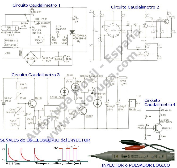

Circuíto Caudalímetro 1
TEMPERATURA y VELOCIDAD DEL AIRE.- Utilizado para detectar el sobrecalentamiento de la fuente de alimentación.
Si la temperatura ambiente excede del límite predeterminado para la combinación del Aire de salida, o si falla el suministro de Aire forzado para la refrigeración, el SCR conduce y se abre el disyuntor o salta el fusible.
Circuíto Caudalímetro 2
TERMÓMETRO CON DISPOSITIVO DE SEGURIDAD CONTRA FALLOS.- El circuíto entrega un impulso de salida convencionalmente cuando la temperatura en el termistor PTC dentro del Círculo (T) alcanza el valor crítico predeterminado, y además, produce un impulso de salida y el termistor se abre o cortocircuíta. En cualquier caso, el impulso de salida produce el paro del sistema de control asociado.
El circuíto es capaz de distinguir entre el termistor en cortocircuíto y uno que tenga resistencia de 30 Ohmios.
El circuíto integrado funciona como comparador diferencial.
Circuíto Caudalímetro 3
CONTROL DE PRECISIÓN DE TODO O NADA: 130-300ºC.- Aunque la precisión eléctrica con el sensor del termistor y el detector de nivel con circuíto integrado FCL101 es mejor que 0,5ºC, la precisión total que realmente se obtiene depende de la constante de tiempo térmica del objeto sometido a calentamiento, y generalmente es de alrededor de 2ºC para el márgen cubierto.
Circuíto Caudalímetro 4
SENSOR CON TRANSISTOR.- El Transistor, con el Colector conectado a la caja para que dé rápida respuesta a los cambios térmicos, proporciona salida de Alto Nivel con linealidad del 1% desde -40 hasta +125ºC.
