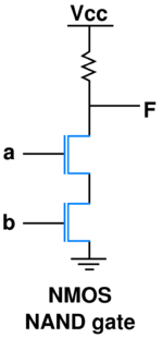

Bien lo prometido es deuda , ayer estuve un rato con este esquema y el circuito , espero te resuelva tu problema de accionamiento del piston neumatico , mira los archivos adjuntos, un saludo de Juanje .
No se si ya te envie el esquema , no lo veo en el post , bueno te lo envio de nuevo , este enclavamiento esperio que te sea muy util , un saludo Juanje.

Hola, si me permiten opinión respecto al circuito publicado.
Al compuerta AND, que recibe la señal de ambos diodos, no tiene polarización a pull-dn.
El transistor BC637 que acciona a S1, no posee resistencia de base, salvo que esté integrada.
Respecto a los sensores de 2hilos.
Trabajan por inducción, y depende de la velocidad del mecanismo que pasa frente a ellos.
En su lugar, colocaría reed switch accionados por un imán permanente en mecanismo, es muy robusto y detecta posición estática.
Claro que puedes opinar , esta polarizado el pull - up , el circuito esta probado .
Esta es la polarizacion de las logicas .
Gracias!
El tema está en que cuándo ambos diodos no conducen, dejan la entrada de compuerta (A) en alta impedancia.
Por eso destacaba colocar una resistencia en modo pull-dn, y NO en pull-up.

Me explayare , el circuito esta haciendo una rutina hasta el infinito del embolo en un sentido y en el otro , actua como un empujador mecanico , es que desconozco el uso que tu le daras a este embolo , pero si necesitas hacer una rutina diferente me lo dices para modificarlo .
