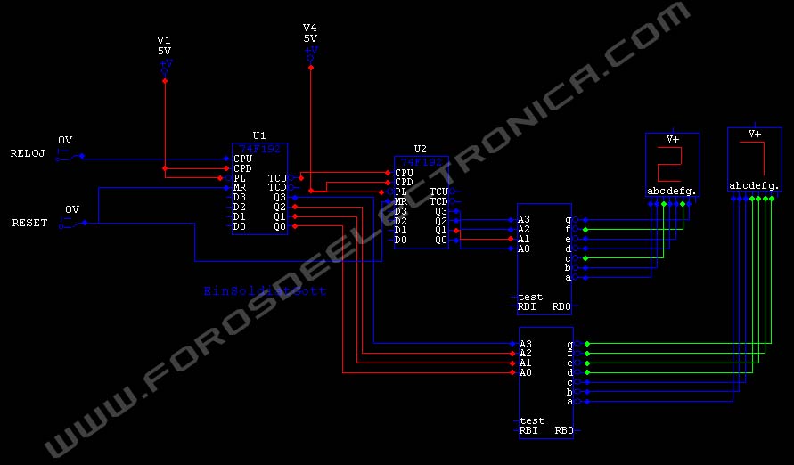

hola, oigan necesito ayuda, estoy tratando de hacer un contador ascendete BCD del 0 a 99 en el circuit maker pero no sale, tengo el diagrama y lo pongo tal cual viene pero no pasa nada, agradeceria que me ayudaran con eso, por cierto lo tengo que hacer con circuitos 74192
gracias

rigo_rigomx25 dijo:
gracias
Hola, suba el diagrama para ver cuál es el error, si puede suba el diagrama y aparte congele su pantalla y suba la imagen también para ver en que modo esta simulando.
Este es uno que tengo armado yo, tal vez le sirva para darse una idea.
