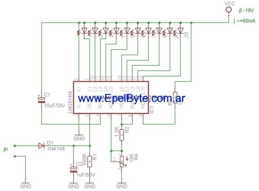

Como hacer un indicador de volumen por tension?

gracias, lo que yo quiero hacer es usar el efecto de led, no quiero que sea por medio de una señal de audio, sino por tensión, es decir mi idea es usar un pote que tenga dos vias, por una hago el efecto de los niveles de led, y por la otra paso el audio.

Nadie te está hablando de señales de audio.
Empleas el LM3914 como voltímetro y la tensión la tomas del mismo potenciómetro de volumen.
encontre este circuito
Que deberia hacer con la entrada in? porque solo quiero el efecto de los leds.

Según lo que he leído de tus mensajes podrías hacer lo que se mira en la imagen adjunta.

colocas un potenciemetro ahi: un pin extremo a tu fuente VCC. el pin del medio al diodo y el otro pin extremo a GND.
gracias! ahora si no me equivoco, tengo otro pote R4, para que seria? para regular la intesidad?
mi idea es tirarle 9v, le tengo que poner una resistencia de 1k a cada led?
Nop, NO es para eso, la intensidad se ajusta por otro lado, lo dice el datasheet del LM3914, ese preset es para ajustar la tensión de referencia/trabajo del LM3914
Nop, NO hace falta resistencia alguna
