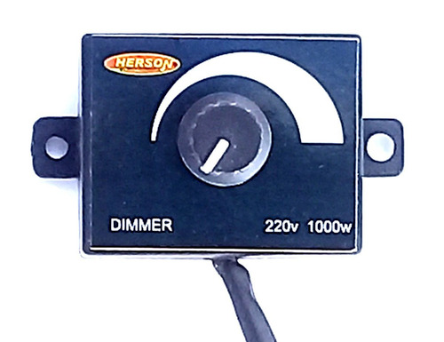

El dimmer es un potenciometro que varia tension al igual que el se podria hacer con el diodo. Crees que pueda encender la Lampara?
Estas hablando de una halogena, por ende es una resistencia basicamente, asi que el dimmer en su minima configuracion, puedes usar tranquilamente.
El dimmer incorpora un potenciometro para regular, pero el dispositivo que maneja la carga es un TRIAC.
Lo del diodo lo que haces es rectificar media onda, lo que lleva es que en vez de tener la onda completa de la sinusoidal de la red electrica, solo obtienes la mitad. El valor del diod se debe calcular para una corriente superior a lo que consume al maximo de potencia de la carga, y un voltaje no inferior al maximo de la red electrica.
Lo del dimmer, busca en el foro, hay miles de circuitos

Cálculo díodo : 700 W / 107V = 6,5A , así que no menos de 10A x 400V
En caso de usar un dimmer regulable , deberá ser también de 10 A
Cual es el sentido de bajar la potencia de ese tipo de lamparas? si es para iluminar no sirve, yo creo que apenas llega a ponerse naranja el filamento. Si es para otra cosa que no es el de iluminar, con el dimmer el la mejor opción.
