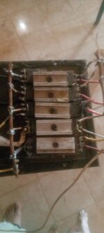

Bueno, la verdad yo estaba emocionado porque siempre era lo que había buscado, por sus beneficios pensaba usarla para un amplificador con 95 positivo y 95 negativo , pero de acuerdo a lo que he investigado esa fuente la usan para bajos voltages, yo la armé y la puse con el amplificador con el voltage antes mencionado, pero con el bombillo y me di cuenta que mete como una interferencia , no sé si es que tengo que ponerle tierra al chasis , la armé de la siguiente forma : Poniendo el transistor Mosfet antes mencionado como diodo.
Ya utili la fuente síncrona con Mosfet , y la verdad es que el voltaje cae igual. No sé si será por el transformador.
Usé10 Mosfet 58N200 58 Amper 300 Watts y 200 Volt y la estoy trabando con 100V positivos y 100V negativos , pero me cae a 70 Volt.
