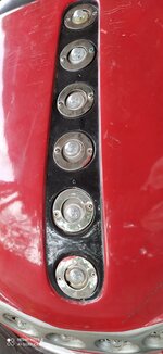

Como reducir un voltaje de 100 vcd a 12 vcd.
Pero los leds vienen con su propia fuente.... no entiendo por que no la usas.. una imagen de esa fuente.. gracias
Hola, son módulos leds, vienen sin fuente, esos LEDs compro dependiendo el presupuesto y la cantidad a ocupar. Son éstos
Y las fuentes que tengo y me funcionaron bien con el voltaje de 100vdc son éstas.
Pero mas que poner varias fuentes... pones una fuente de 5Amper y listo
A la vuelta de mi casa en feria las pulgas osea cachureos venden fuentes para tiras de led de 6Amper... no entiendo por que no compras eso.. y te olvidas de poner varias fuentes
Lo decía porque ya tengo esas fuentes de 2A, pero igual voy a pedir una de 6A. También pregunté, porque en tres fuentes de 2a el costo es de 6 dólares y la fuente de 6A es de 20 dólares. No por cuestión de capricho😁si no que ya tengo algunas fuentes y por costo👌
Esas fuentes salen por 5 dolares a 10dolares nuevas....
Anda a la tienda electrónica donde venden tiras de led... ahora si vas a las pulgas o cachureos te sale por 1 dolar... yo compro fuentes por montón y baratas

En la zona dónde vivo( el sur de México) no se encuentra mucho de electrónica, lo pido por ML y le vuelvo a comentar la fuente de 6A está 18 dólares, ya la encontré ahí a ver si en 15 días pido una para verificar que funcione correctamente como lo hizo la fuente Huawei de 2a, que por cierto ya tengo varias de esas fuentes. Saludos cordiales.
