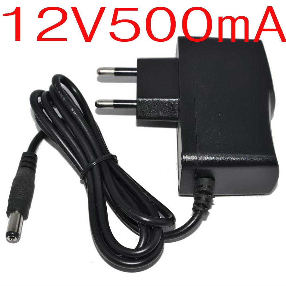

lo mas sencillo es que primero se fije en comercios, o incluso en la web de su pais.
dice seer de USA.
por ejemplo:
Buscar en Mercadolibre: MLA-643647971-arduino-fuente-110v-220v-aislada-switching-9v-450ma-mona-_JM
ustedes saben mas que yo , que no se nada de estas fuentes, pero quizas este tipo de fuentes le va perfecto entrar con CC .
solo que no lo anuncian , por que en general todos la usan con ca.
pero si ya arranca con un puente de diodos, posiblemente sea tanto para cc como para ca.
hay tanto en el mercado que uno ni cuenta se da.
