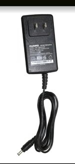

Hola!! Conecté una fuente de un módem wifi y si funcionó, cómo dices, también funciona con VdcNo veo porque una fuente comercial de entrada 110-240VAC a 12V funcione correctamente

Gracias por el dato, voy hacer la prueba cuando me lleguen las fuentes y los LEDs, comento que pasó.No se si seria conveniente porque todas las fuentes conmutadas no arrancan al mismo tiempo, puede llegar el caso que al inicio solo una fuente intente soportar toda la carga, la mejor opción es probar a lo sumo no te van a arrancar por cortocircuito
Es lo que pensé, igual voy hacer pruebas y les comento como me fue. Gracias por los datos compañeros me han servido mucho de ayuda.¿Y no sería mejor partir en dos o en tres las tiras de leds, una por fuente?
Pero los leds vienen con su propia fuente.... no entiendo por que no la usas.. una imagen de esa fuente.. graciasGracias por el dato, voy hacer la prueba cuando me lleguen las fuentes y los LEDs, comento que pasó.
