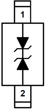

¿Me podríais ayudar a identificar este componente?, He gugleado la serigrafia de los dos componentes negros. El de la parte de arriba parece un reemplazo y los originales serian los dos de la parte de abajo. Los de abajo son los LX Z604 y el de arriba MT GP60

La serigrafia que pone en la placa es D3, D4 y D7. Es un cable de comunicación.

El cable sirve para comunicarse y ver consumos en maquinas de mecanizados. El cable ya no se vende, todo quedo ya obsoleto, pero la maquina funciona e intento reparar el cable. La marca es "Digital Way"

Si se busca Z604 aparecen supresores de transitorios (que son algo como los varistores y parece razonable que estén ahí) pero no encuentro exactamente ese modelo, sino con mas numeros detrás del 4. SIn saber como es el circuito poco puede decirse de que hacer con esos dispositivos, excepto que si la medición dá un cortocircuito --> están muertos, y si no...tal vez no.

Si que tiene pinta de ser algo asi, como se puede ver en la foto no tienen marca del cátodo del diodo y están conectados los cinco que tiene a masa y a la otra patilla al conector y además el de arriba yo creo que no es el original, que se ha cambiado

Si están en cortocircuito o con fuga, retíralos que seguramente si es eso solamente, el aparato en cuestión, debe funcionar de todas formas.
Son protectores y en condiciones normales de trabajo/funcionamiento es como si no estuvieran en el circuito y no cumplen ninguna función hasta que las cosas no están ya "normales".
Los supresores bidireccionales no tienen marca porque actúan con cualquier polaridad que supere la tensión de disparo.
