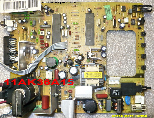

como comprobar el yugo?? aunque lo de la línea canta a vertical en mal estado no??
Un saludo.
Primero: midiendo la resistencia en el bobinado (dices que te aparece una linea al medio, lo que significa que no hay barrido vertical); la resistencia está en el orden de las decenas de ohm.
Definitivamente tienes un problema en esa sección.
De los 4 cables del yugo, dos son de las bobinas del horizontal, y dos del vertical. Utiliza el esquemático para que vayas guiándote. Cuando encuentres esos cables (muchas veces resulta que los del vertical son verde y amarillo, correspondientes a las bobina exteriores, mientras que los del horizontal son rojo y azul, bobinas interiores), puedes probar conectando alguna fuente de voltaje (pila, batería de 9V, algo parecido) a dicho bobinado; si está bueno, la linea del medio se correrá hacia arriba o abajo.
