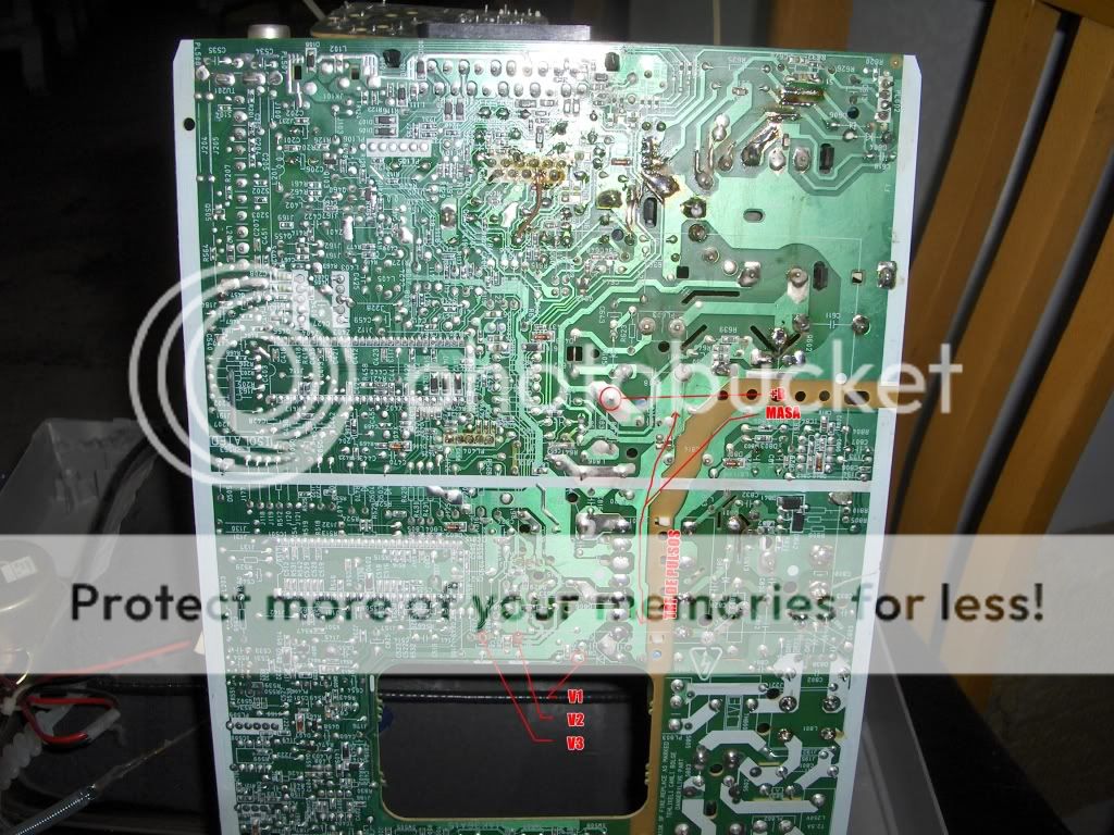

Ahí te indico donde se puede medir el +B (lo mides con respecto a masa).
Además el transformador tiene otras salidas que se podrían medir donde te indico como V1 y V2, y hay otro voltaje, V3 (que se obtiene de V2), que también podrías comprobar.
Toda la parte del circuíto que está a la derecha del Trf de Pulsos, aislada del resto del circuíto, es HOT (o sea, está conectada directamente a la red de suministro eléctrico, por lo que si tocas algo con la mano, te dará la corriente).
#28
¿Bajan todos los voltajes? Pues, o tienes un cortocircuíto en el flyback (o alguna etapa relacionada), o la fuente tiene alguna pieza en mal estado, por lo que no es capaz de entregar la corriente necesaria.

Prueba poniéndole una carga al +B. Conectas una lámpara de 100W entre +B y masa (sin darle al power), y mides voltajes.
