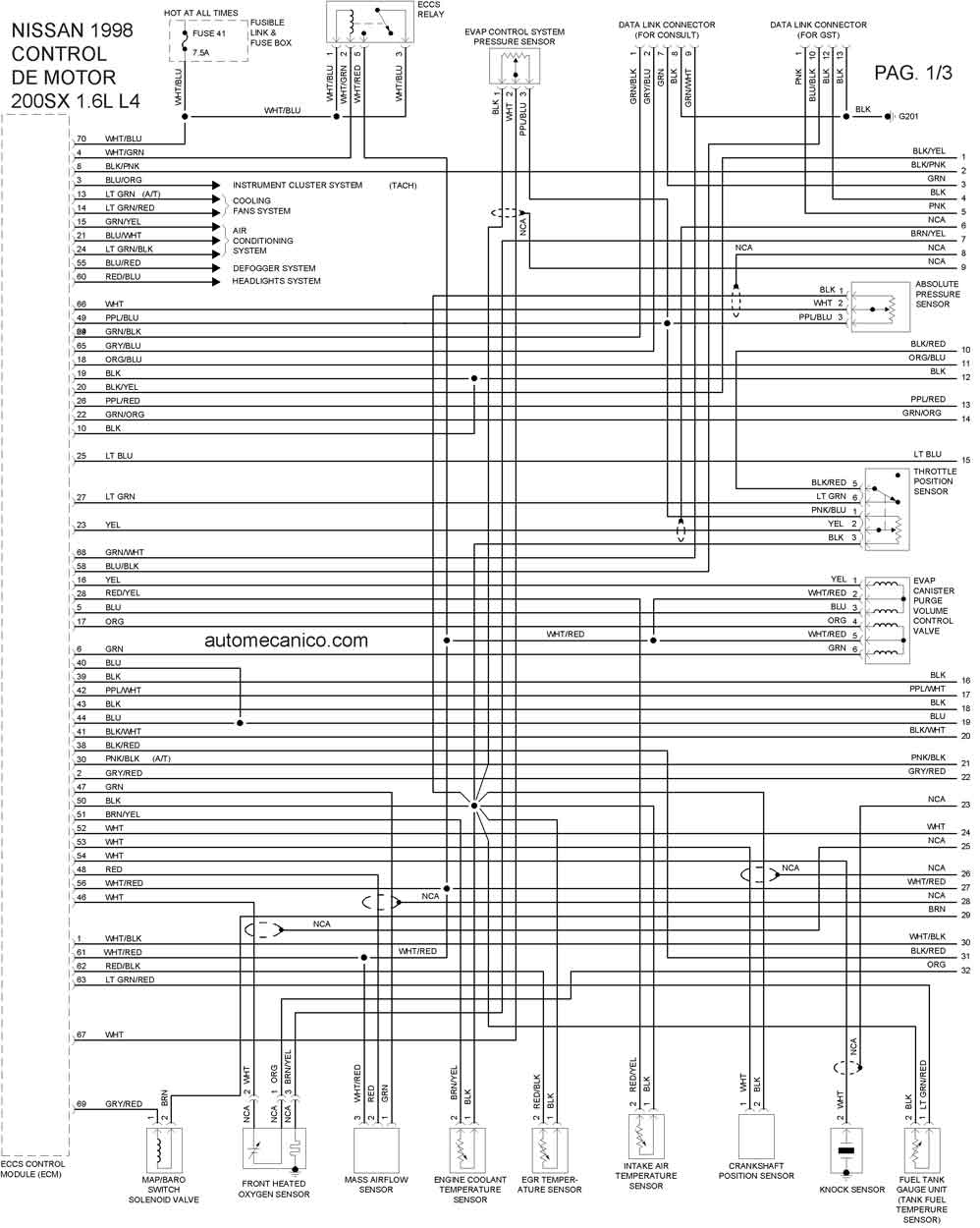

Mmmm , ¿cómo llegó a la conclusión que es dicho transistor? Se me hace poco probable que sea el causante del problema, habría que revisar el relé, el mismo ventilador , los fusibles, o el sensor de temperatura, los dos.
Cómo le marca la temperatura en el tablero del auto?

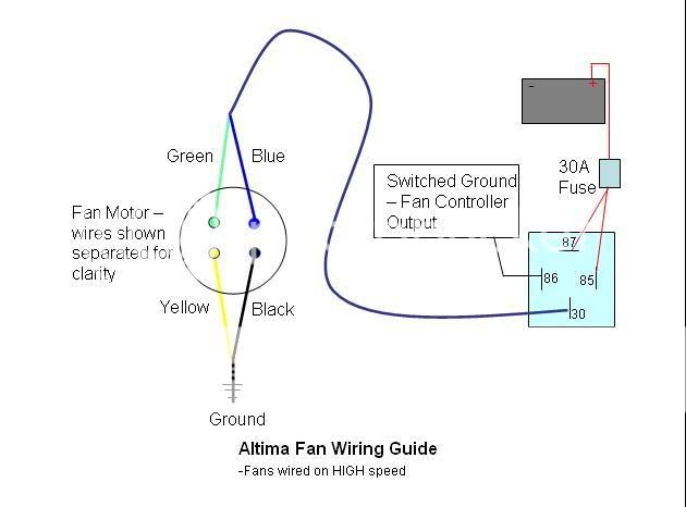

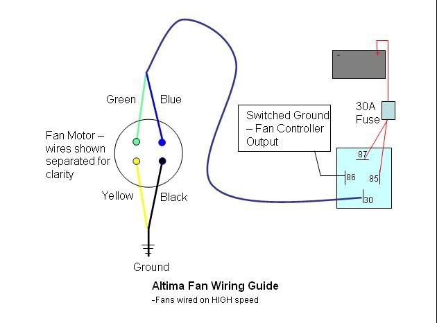

Le dejo un diagrama de un Altima, pero que es casi idéntico del Sentra.
Hola Dimo, primero verifica el circuito de ventilador de refrigeracion y el de aire acondicionado ( si es que tiene), por lo general lo primero en malograrse es el sensor de temperatura del refrigerante, desconéctalo y este debe de encender al ventilador, si no es así verifica reles de fan o fusibles.
Hola a todos, espero que estén bien, gracias por las contestaciones , llegue a la conclusión que es el transistor de la computadora ya que los fusibles están bien, el rele en perfecto estado y el ventilador como nuevo, en cuanto al sensor de temperatura esta en buen estado hasta mas realice unas pruebas de resistencia a cierta temperatura y voltaje, esta como me dice en el manual de taller, también revise los terminales que van del rele hasta la computadora, también el conector de la computadora todo eso esta bien, por eso llegue a esa conclusión.
Si cambiando dicho transistor el problema persiste tendré que adaptar un interruptor térmico, mi intención es dejar todo como de fabrica, eso también sin contar que me esta consumiendo mas de lo normal por estar el motor frio, como había comentado tengo los ventiladores directo en realidad es el rele que lo tengo directo a tierra para que funcione.
