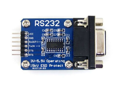

Puedes intentar conectar arduino por un puerto serie ,pero te hace falta un conversor de TTL (que son los niveles que da el puerto serie del arduino) a RS232
Para ello se emplean adaptadores de TTL a RS232 como el de esta foto, aunque hay muchos modelos normalmente estan basados en el chip MAX232
Esos modulos en Venezuela son costosisimos conseguirlos! Gracias de todos modos. Ya no se que otra cosa hacer a nivel de software para que reconozca! En ninguna computadora ni con diferentes cables sirve, el arduino si enciende pero ni lo reconoce ni la pc emite el sonido de que se conecto un dispositivo! :(
