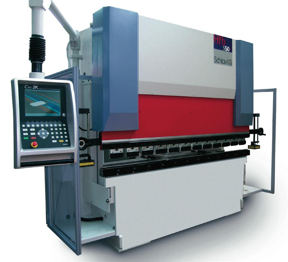

Hola me gustaria saber vuestra opinion y encontrar un profesional que nos pueda solucionar lo siguiente.
Mi consulta es por que tenemos un cnc de plegado como este y el problema que actualmente tiene una salida paralela para poder sacar y meter programas del control cnc, pero hay que usar unos casetes de memoria (estos llevan un modulo de Zeropower ram m48z18-100pc1) el tema es que querriamos que se pudiera conectar directamente del control al pc para así poder almacenar mas programas y tener a mano todos para enviar los que queramos y poder modificarlos. Si alguien puede ayudarnos que me diga para ver que coste tendría. Un saludo. ...
Define "como este"
Mira la web del fabricante , si aún existe, a ver si tienen algo mas moderno porque un cassette suena medio a risa, mas o menos igual de a risa que hablar de puertos paralelos y serie a estas alturas....
hola no es un casete de cinta , es un modulo de memoria que en su interior lleva una memoria no volatil este es el m48z18-pc1. Sí hay cosas mas moderna ya lo sé, pero nos costaria unos 100000 Euros la renovación con lo que busco algo alternativo.

Aquí les mando la foto de Castellón de memoria. La máquina plegadora es Antigua y se le instaló este CNC en el 2004. Voy a investigar un poco más del CNC y les mando más info.

Consulta, como es la operación habitual? El cassette primero lo cargas en una pc y luego lo trasladas al cnc para enchufarlo y que el cnc use el programa de control desde el cassette??
La operativa es la siguiente, en el CNC se hacen los programas y cuando quieres grabarlos enchufas el cassette al CNC se pulsa la tecla para asar los programas y se graban todos los que hay en el CNC borrando todo lo que tuviera el cassette. Para pasar los programas de un cassette al CNC se enchufa al CNC y se le da a una tecla que pone leer y pasa todos los programas del cassette al CNC borrando todos los que tenía el CNC y son sustituidos por los que había en el cassette.
Lo veo "plagiable" con un emulador de EPROM.
Se puede ver que programa y analizarlo. No digo que sea sencillo.
Una vez interpretado se puede emular desde un poco/arduino o semejante.
Se podría poner una RAM de doble puerto de modo que la máquina vea RAM y por el otro lado se lea y escriba a voluntad
