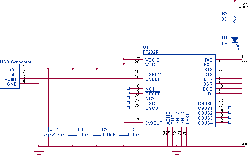

Hola, me comunico perfercamente mediante la UART del at89s52 y un max232 con el PC por el puerto serie normal, pero ahora en el portatil no tengo puerto serie y me gustaria saber como convertir las señales de la UART y el USB del portatil, este circuito sirve?
Requiero algun driver en el PC?
Compra un adaptador usb-rs232
En caso contrario cambia todo, tendrás que mirar las API que te de microchip, porque programar un USB "a pelo" es una pesadilla
