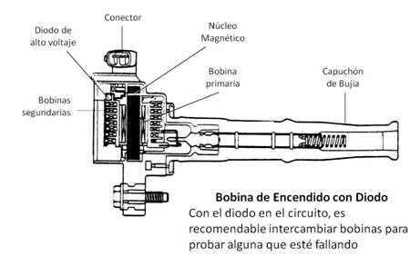

Ahora, antes de metet mano en rl encendido, tomate el trabajo de medir la bobina que no funciona, me juego que es el diodo quemado... si es asi, le sacas la resina y cambias.

:no: te apures... si te esta fallanfo solo un cilindro, sacale el covertor a la salida de la bobina qie falla... en el citroen v6, cerca del conector de la bujia, tiene puesto un diodo y cuando se qurma, hace la misma falla tuya. Anda por lo mas economico y standar...si no es eso, recien agi mete mano rn lo otro... esas resistencias son para que los estados del mosfet funcionen bien; pero dudo que para rdte caso en particular te sirva, yo me inclinaria por un driver de transistores para acondicionat la señal de disparo.

La resina la podes sacar (usa el buscador del foro que ya comentaron)... para que se queme esa bobina, necesitas conectqrle el evariac que tenia fogo y lo regalo :LOL:
Sin el diodo, entra en proteccion el driver de esa salida y no dispara...
