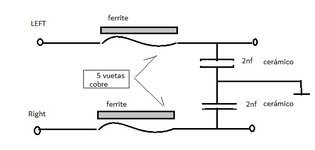

Si , el cargador es una fuente del tipo CONMUTACION, o sea que mete ruido a lo loco. Ruido asegurado. pero probar no cuesta nada, ¿quien le dice que tiene suerte y yo me equivoco ? :unsure: :ROFLMAO:
