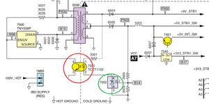

Tengo un televisor (LCD creo) que tengo que darle 10 veces al botón de encendido para que encienda y funcione bien.
Hace un ruido de entrar el relé, y desconectarse continuamente.
Es el típico fallo provocado por Condensadores defectuosos. Pero les he metido calor y no los he localizado.
(Según este enlace:
Averia Philips - 42PF5521D )
Observando detenidamente, veo que un optoacoplador parece estar rajado. ¿Podría este componente provocar este fallo?
Yo entiendo que no, que un optoacoplador funciona o no, pero no da fallos en frío
Dejo unas fotos.
Alguna idea para comprobar esos Condensadores smd sis sacar de placa?
