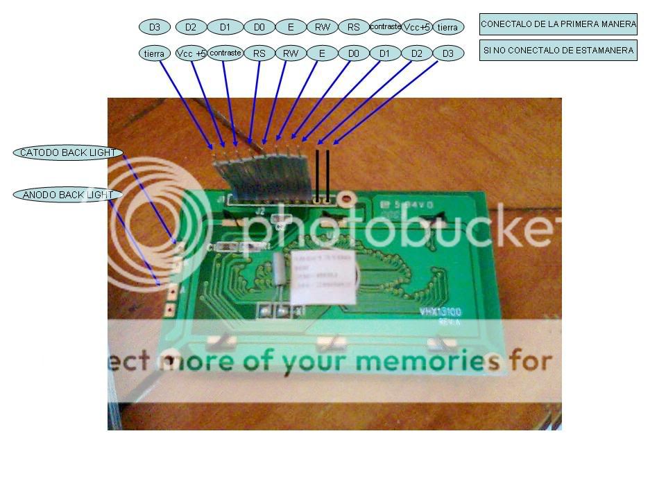

Hola que tal, estoy en un aprieto, tengo un display lcd
Atras tiene una pequeña etiqueta que dice
vhx13100
nr
2k-08w
jh-20002
Y escrito en la parte posterior tambien hay un codigo:
VHX13100
Rev:A
Queria saber si es posible encontrar la hoja de datos con la identificacion de los terminales, o algun metodo para identificarlos sin hojas de datos.
desde ya muchas gracias

la verdad que los display no varian mucho, fijate alguno similar de misma cantidad de lineas, al ver la hoja de datos a veces te das cuenta, esas letras A y K las tienen todos, es para el tema del blacklight creo
suerte!
pues mira camarada tu lcd es en bus de 4 bits por los pocos pines que tiene casi todos los modulos lcd se conectan de igual forma trata de conectarlo de esta manera
y nos cuentas :) :) :) :) :)
