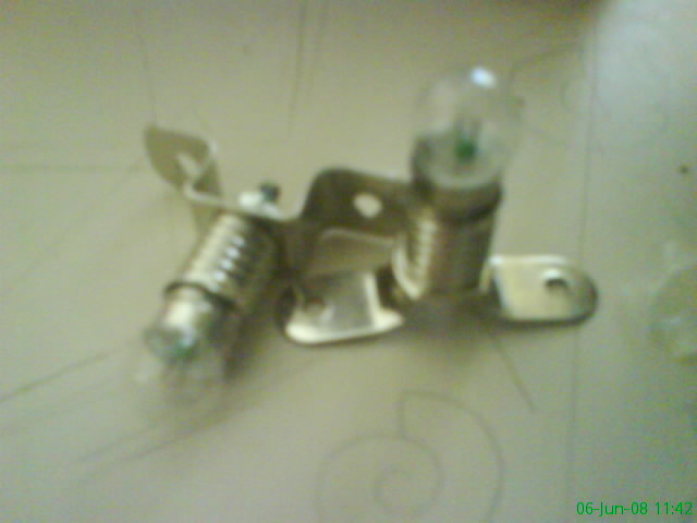

Hola chicos, tengo una duda algo basica, espero que puedan ayudarme. Lo que pasa es que un tio quiere hacer una circuito que sean 80 bombillos (como los que pondre en la foto) y tiene una fuente de 12v y 300w, pero el problema que tengo es que al conectar esa cantidad de bombillos no se si tengo que multiplicar los voltajes de cada bombillo por la cantidad de esos que utilice o el voltaje es el mismo y tengo que entrar a jugar con las corrientes...
Eso es ojala puedan ayudarme
Tenés que multiplicar la Intensidad de cada bombillo-foquito-lamparita por 80.
O los Watts individuales también por 80.
Saludos !
Por principio básico como la conexión es en paralelo la ley de ohm dicen que voltajes en paralelo es el mismo, solo tienes que sacar la cuenta de cuantos watt consume cada bombillo lo multiplicas por la cantidad que tienes si el valor de esta cuenta es mayor a los 300 watt quiere decir que no todos los bombillos podrán encender.
