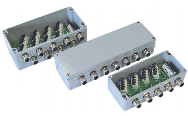

Quizás lo ideal sea usar alguna "caja sumadora" como esta:
O esta:
¿Cómo lo ves?

Este explica mas o menos lo que hace y como lo hace :)
Bueno, en la empresa dónde trabajo, utilizan balanzas con la misma configuración que comentas.
Y para compensar diferencias, "personal que instaló el sistema en su momento" añadió resistencias en serie a la salida diferencial, proporcional a la ganancia de cada celda.
Y el problema se corrige con gran exactitud.
No estoy estoy diciendo que sea la mejor opción, pero si la más rentable.
Ya que de lo contrario se requerían 3 conversores y 3 entradas analógicas al PLC.
Claro!
Es que la "caja sumadora" entiendo que hace mas o menos eso. Debe ser muy util cuando las tres celdas no son iguales. Aqui son iguales, pero no soportan el mismo peso. Quizas no pueda evitar tener que usar los 3 DAC.

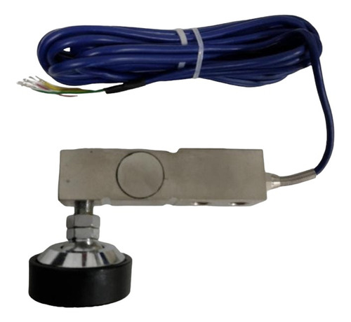

Hola, ¿tienen información sobre como van conectadas las celdas de carga internamente?
Celdas de este tipo
    23.1 KB · Visitas: 8
