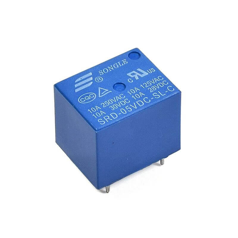

Se trataría de un aparato que tendría, de entrada, un enchufe de 220v, macho, y un USB tipo A, hembra, se compondría de un pulsador y un relé, y de salida tendría una regleta de enchufes, hembra. Os explico lo que, más o menos, tengo en mente.
Para empezar. Usaría un pulsador que soporte 220v. Un relé con una salida, normalmente abierta, que soporte 220v en esos contactos y funcione con una alimentación de 5v, o sea USB. Entiendo que, en el camino a la alimentación del relé, debería poner un condensador en paralelo, para que el relé no corte de golpe sino tras unos segundos por si el PC corta los USB antes de terminar de apagarse (pero no sé como calcular ese condensador). Lo suyo sería poner también algún led que informase acerca de en que puntos tenemos tensión. Al menos uno que indique cuando está alimentado el relé, para soltar el pulsador.
Al cable de corriente, que manda desde el enchufe los 220v a una regleta de enchufes, le corto uno de los dos hilos. Ese hilo cortado lo hago pasar por dos vías, por un lado a través del pulsador, por otro lado a través de los contactos abiertos del relé.
La idea es la siguiente. Al accionar el pulsador, la corriente llega a la regleta, alimentando el PC que se enciende. Al poco de encenderse, alimenta los puertos USB, y uno de ellos envía 5v a la alimentación de relé, haciendo que el circuito se cierre. En ese momento se puede soltar el pulsador y el PC se mantendría encendido. Funcionaría igual con un interruptor, siempre que recordásemos invertirle la posición cuando el ordenador ya haya entrado en Windows, por eso propongo mejor un pulsador.
Al apagar el PC, de manera normal desde Windows, este cortaría la corriente de 5v, el relé se abriría, y desconectaría los 220v de la regleta, y de lo que en ella esté conectado, como el PC.
Lógicamente, todo pasa por disponer de una BIOS que permita desconectar la tensión de los puertos USB al apagar el ordenador.
No entiendo que no exista (o no he sabido encontrarlo) "algo" parecido y tal vez sea porque, dados mis escasos conocimientos, estoy metiendo la pata en algo. Pero vamos, que pulsando un botón unos segundos arranques todo tu sistema y, apagando Windows, apagues todo tu sistema sin dejar ningún aparato en "stand by"...
Espero que os parezca interesante y, de no ser así, que me digáis el motivo. Y vuelvo a reconocer que no sé como calcular ni la capacidad ni el voltaje del condensador que iría antes del relé.
Pues gracias por vuestra atención y tiempo. aquí ando, pendiente de vuestras sabias opiniones. Saludos

Aún quedaría el consumo standby del pc, pero ya que estamos en la idea, falta el diodo en el rele y el condensador sería de 100 a 470 uF, no mas.
El voltaje del condensador máximo de 10V, si lo armas pruébalo primero en un cargador usb.

En ves de usar le USB podes usar el PWR LED para activar el rele

Según un datasheet que vi la otra vez esos reles chicos andan por los 100 mA y el usb es de 500
...o sea que me cargaría el relé...Muchas gracias por la información Analógico
