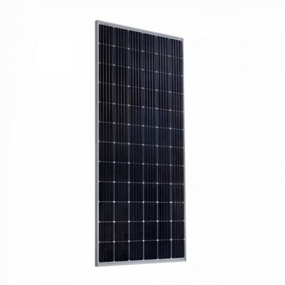

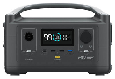

Hola chicos y chicas, necesito vuestra ayuda.
Mi marido y yo estamos camperizando nuestra furgo y, al llegar al tema de la electricidad estamos muy perdidos porque ninguno tenemos ni idea.
Después de mucho buscar y comparar hemos comprado una placa de 450W y una estación de energía Ecoflow 600W (la estación actúa de controlador solar, batería e inversor, por eso la hemos comprado, para evitarnos lío de conexiones y cables porque repito, no tenemos ni idea.)
El problema es el siguiente, la potencia de input máxima que admite el aparato es de 200W, y la placa es de 450W, por lo que si lo enchufamos directamente nos lo cargamos. En la tienda donde lo compramos nos han dicho que la solución es muy sencilla, ponerle un limitador de potencia al aparato, que se lo dijesemos a un electricista y listo.
Pero ahora resulta que hemos hablado con un electricista y nos ha dicho que no tiene ni idea de a qué se refiere (y obviamente nosotros tenemos menos aún)
¿Alguien sabe qué puede ser y me puede explicar qué es exactamente para poder decirselo a este electricista o a cualquier otro? Porque no creo que seamos capaces de hacerlo solos jajajaj, más aún sabiendo que si no se hace bien nos cargamos la estacion🙃🙃
Gracias!!!

Los paneles solares son fuentes de corriente constante hasta que llegan a la tensión máxima de salida en la que se convierten en fuentes de tensión constante.
No nos has dicho ni la corriente ni la tensión a la que opera tu panel.
Dicho esto, en caso de ser compatibles las tensiones del panel con tu "aparatus 2000+" , creo, repito creo que lo puedes conectar sin más.
Los días de sol tu panel generará potencialmente 500W de los que tú equipo solo aprovechará 200W de la misma forma que si pones el panel al sol sin conectarle nada no pasa nada más que que pierdes los 500W enteros, los días nublados aprovechará hasta 200W si los hubiere disponibles.
Con los materiales que has comprado, desperdiciarás ⅗ partes del panel los días buenos y a cambio tendrás más energíade la que tendrías si fuera justo los días malos.
Tampoco sabemos si tu aparato tiene maximizador para aprovechar los días nublados, puede que no lo tenga y el aprovechamiento de la "poca luz" se muy bajo o incluso nulo.
Y si no es eso, será otra cosa.

Edito, me he tomado el trabajo de buscar el manual de tu equipo y de subirlo:
Hoja 7:
The RIVER MAX can support a 10-25V DC input. When the input exceeds 25V, the RIVER MAX
overvoltage protection will be activated
Osea que mientras no pases de 25V funciona, es decir que no uses un panel de 24V o dos de 12 en serie que probablemente pasen de 25V a pleno sol.
Hoja 9
Users can buy their own third-party solar panels to power RIVER MAX, provided that the solar panels have a
standard MC4 connection and the voltage and current (10-25V DC, 12A Max) comply with the specifications of
RIVER MAX. The third-party solar panels will be able to recharge RIVER MAX through the MC4 to XT60 cable.
EcoFlow does not provide free repair services for any damage to the power station caused by third-party products
Osea que ante la duda haber comprado los paneles de esa marca.
Yo creo que con un panel de 12V y 1000000000000000A va a ir sin problemas, aprovechará 12A y desperciciará los 9999999999999987A restantes pero no te lo puedo garantizar. Si no va, no me reclames, haber comprado los paneles que dice el fabricante.
Si fuera yo el electricista no te lo montaría.
Si fuera mío ya lo habría probado. Pero si me equivoco me lo como con patatas.

Por si alguien quiere seguir ayudando, os dejo los enlaces de lo que hemos comprado
Placa / panel / celda o como coño lo querais llamar: Panel solar RISEN 450W
Y mi "aparato 2000+" como tu dices:
Estación de carga Ecoflow River 600W

CONECTORES DE ENTRADA----------------------------------------
Potencia de entrada de CACarga de X-Stream 660W máx
Tensión de entrada de CA230V (50hz)
Entrada solar200W 12A máx
Entrada del encendedor12V 8A máx
CONECTORES DE SALIDA----------------------------------------
AC (x2)600W (boost 1200W)
USB-A (x2)5V 2,4A 12W por puerto
Carga rápida USB-A (x1)5V 2,4A 28W
USB-C (x1)5V, 9V, 12V, 15V, 20V / 5A / 100W máx
Encendedor13.6V 10A 136W máx
DC5521 (x2)13.6V 3A 40W máx

Los datos de unmonge están incompletos; no pone las tensión de entrada de los paneles solares (a lo mejor soy yo que no lo he visto).
Vamos al lío:
En este enlace que es el primero que sale de poner en google "Panel solar Risen 450W"
Si lees el documento que subí antes y la web del otro distribuidor se ve claro diáfano cristalino que NO SON COMPATIBLES
El equipo admite como mucho 25V, lo dice el manual completo, mientras que el panel da 41V, lo dice la web del otro distribuidor, también dice que es un panel obsoleto descatalogado.
El sinverguenza de Leroy Merlín te vende un motor de avión para un barco y te dice que eso es cosa del mecánico que te ponga un adaptador de avión a barco...
Menos mal que el electricista no te lo quiso montar. Menos mal que has preguntado un poco mas.
En lo sucesivo usa google y lee los manuales antes de comprar cosas caras. Cuando preguntes pon toda la información.
