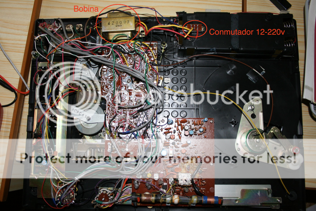

Aquí tenéis una foto del circuito interno.
Los cables de la bobina están desconectados para hacer unas pruebas.
Avisad si queréis alguna otra foto con mas detalle.

Lo que llamas "bobina" es el transformador, cuyo primario está quemado,
y tenemos dos opciones:
-reemplazar el transformador, que no es recomendado, ya que desconocemos su voltaje de salida en intensidad
-comprar o armar una fuente de 9V y conectarla en el lugar de las pilas
para hacer esto último primero tenemos que saber cuanto consume el aparato,
para ello pon el tester en amperios y ponlo en serie con todo el conjunto de pilas para observar el consumo máximo
si es menor de un amperio podemos usar una de estas fuentes comerciales
Si es mayor, tendríamos que montar una casera con un transformador de más potencia

Bueno, muchas gracias a todos.
La cosa esta solucionada y el tocadiscos funcionando.
Al medirlo bien, me dió un total de 0.26A, por lo que he comprado una fuente de alimentación interna (de aspecto similar a la que se rompió) de 220v a 9v y 0.5A.
Y también un diodo para cambiar la corriente alterna en continua.
Y todo esto lo he conectado entre el cable de corriente hasta la entrada de corriente de las pilas al circuito.
Por lo que finalmente he obtenido el correspondiente a las pilas, pero enchufándolo a la red de casa.
Muchas gracias a todos por vuestra ayuda. Sin vosotros, hubiera ido a la basura.
