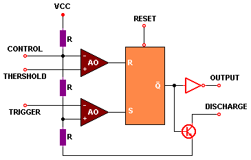

Esta es la estructura del 555:
Por lo que que veo en su definición dice:
Cuando la tensión en el terminal umbral (THRESHOLD) supera los 2/3 de la tensión de alimentación, su salida pasa a nivel lógico "1", que se aplica a la entrada R del biestable, con lo cual su salida negada, la utilizada en este caso, pasa a nivel "1", saturando el transistor y comenzando la descarga del condensador, al mismo tiempo, la salida del 555 pasa a nivel "0".
Por tanto yo alimento con 12V continuos para la luz blanca y la salida la llevo a la bombilla de leds para que alumbre blanco.En el momento que se encienda la intermitencia la tensión en el terminal umbral (THRESHOLD) pasará a ser 12V que al superar los 2/3 de la tensión de alimentación,hará que la salida cambie de estado.Esto conectado a un rele hará que conmute la bombilla de amarilla a blanca.

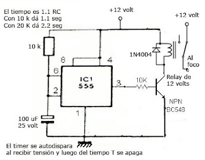

Buscando más,he encontrado esto que creo que es justo lo que propones:
Pero sigo con la duda de si no se podría hacer con componentes más pequeños porque ya de por sí,el rele es más grande que la bombilla.

Pues lo tienes negro/muy negro. Hacerlo de ese tamaño te va a resultar muy difícil.
Además lo que necesitas es un monoestable redisparable y el 555 no lo es, y los que conozco son mas grandes. En lugar de un relé puedes usar un transistor que ocupa algo menos, pero necesitarás un disipador...

Finalmente y viendo que en el interior de la bombilla no podia insertar nada, tendré que hacer el circuito o lo que salga fuera de ella. Estoy pendiente que un compañero del foro me explique un par de cosas para realizarlo.Cuando sepa algo si es que saco algo en claro,os comento
Haciendo pruebas con el Circuit Wizard, me he dado cuenta de que estaba cometiendo un error,y es que el circuito que puse más arriba hace lo que yo queria,pero no cuando recibe una señal de 12V si no al recibir una señal continua de 12V hace que el rele cambie de estado durante el tiempo configurado mediante R y C para luego volver a su estado de partida.
Esto no es lo que quiero y estoy probando otro,que si hace lo que quiero pero me falta hacerlo redisparable (he probado cortocircuitando la patilla 2 y 4) que aún no lo he conseguido y que empieze a trabajar al recibir la tensión de 12V. En cuanto saque algo os comento!
Un saludo!
Pues finalmente he logrado "diseñarlo" con el Circuit Wizard, estoy a falta de realizarlo físicamente y ver los resultados para ver si es lo que necesito o no

Al final he conseguido hacer redisparable el 555 con un pulsador actuando sobre el condensador.
Esto te puede servir... y si usas leds, entra todo dentro del faro.
Saludos Maxee
Muchisimas gracias por el trabajo!:aplauso:
Lo he simulado y no es exactamente lo que necesito.Cuando la luz blanca está encendida,si le llega un pulso al dar el intermitente del coche,se tiene que apagar la blanca y que la luz intermitente quede controlada por el vehiculo que es el que da los pulsos (no hace falta hacer los pulsos con el 555).
Es decir si le llega un pulso del switch "guiñe",se apaga la luz blanca durante 2 segundos por ejemplo, para despues volver a lucir la blanca tras ese tiempo.Si antes de que se pasen los 2 segundos se vuelve a recibir otro pulso por "guiñe" se resetea el contador (redisparo) y se cuentan otros 2 segundos desde el último pulso.
Yo lo que habia hecho habia sido utilizar 2 reles y un transistor,no sólo transistores como tu idea,por lo que ocupaba bastante más lo mio que es peor.
Un saludo y muchas gracias por dar este apoyo ;)
Un saludo!
P.D: Veo que en lo que propones,después de los leds amarillos (los que hacen la función de intermitencia) se encuentra un transistor hasta masa.Ese transistor no podría ponerlo ahí,ya que la bombilla está hecha y solo tengo los 3 cables que salen de ella (blanca,amarilla y masa),por lo que lo he puesto antes de los leds.
