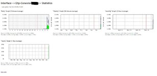

Hola....Software que corra en Windows no se pero a los fines informativos de quienes lleguen aquí, eso se puede hacer perfectamente mediante la herramienta(Tools) de cualquier Router Board Mikrotik, aun los mas baratos(de U$A25 en adelante hoy en día).
Se selecciona la herramienta de gráficos( Tools--Graphing), se agrega una seleccionando la interface que se graficara, la IP y la frecuencia en que se tomaran muestras(minutos, horas, etc)
El grafico que presenta no es muy "vistoso" pero totalmente representativo con información de los máximos de entrada, salida y promedios a la frecuencia seleccionada.
Muestro un par de capturas para que se hagan una idea, los que no han trabajado con ellos.

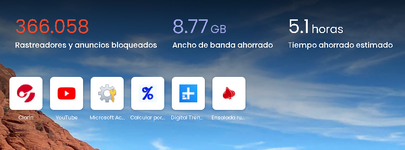

No hace mucho estuve un año trabajando para una empresa petrolera en medio de la nada, Internet llegaba aceptablemente, la empresa me entregó una notebook de última generación y un celular con un plan de datos determinado que debía administrar cuidadosamente, como era muy grande la empresa grande era la burocracia para todo, así que me fué imposible pedir un plan de datos mayor y en 2 semanas me había liquidado el plan, después de mucho lidiar llegué a una combinación muy buena.
1) bajar el navegador Brave
2) lo configuré para que no mostrara imágenes y prohibir animaciones y videos
3) es medio raro navegar así pero pude dedicar varias hs al mes para ver cosas mías en Youtube aparte de cumplir con las tareas
La cantidad de datos ahorrados es infernal, de hecho no navego con otra cosa, el 90% Brave el 9,9% Edge y Chrome trato de no usarlo.
En casa tengo fibra de 300Mb y cumplo el mismo esquema, el placer de ver lo que quiero ver y evitar la andanada invasiva de publicidad, no tiene precio.
Las estadísticas del mes pasado:
