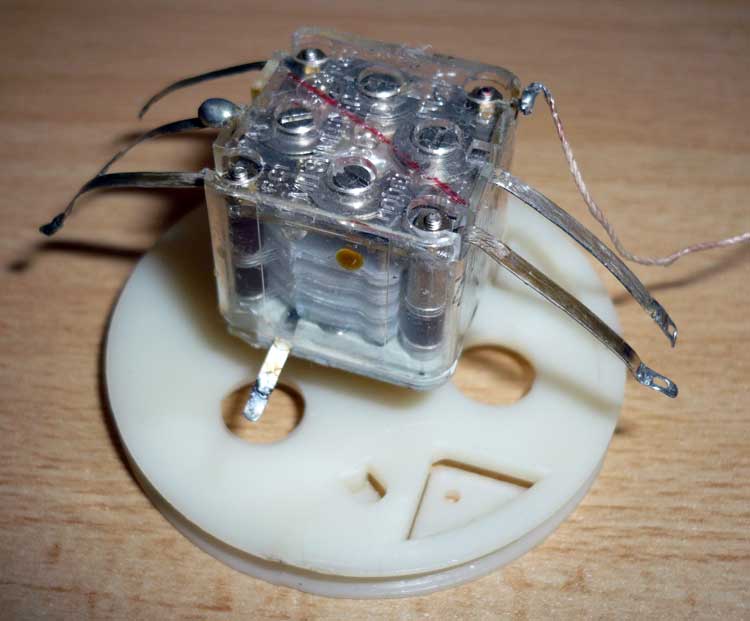

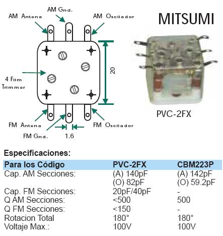

¿Puedo utilizar este condenso variable?
Lo saque de una radio vieja. Les dejo los valores del condenso para que lo evaluen. Si es posible, usaria las patas correspondientes a la parte de AM por tener los valores mas altos?
En caso que lo pueda usar, como sera la conexión? con cuales patitas? juntaria la de tierra con una de ellas? Gracias por la explicación!
Ahi tienes el diagrama de conexion de tu condensador..! Es facilmente identificable por el cable bifilar que se usa en las antenas AM..!
Puedes utilizar GND mas uno de los lados..!
Con el AM puedes lograr un amplio margen de recepcion pero en frecuencias bajas, con el FM vas a poder trabajar con las frecuencias altas..! Recuerda que debes utilizar cables los mas corto posibles.!

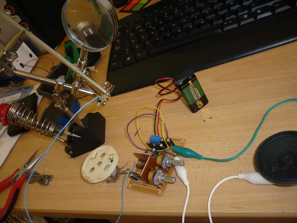

Bueno, he hecho todo lo que dices, excepto tener una antenota en mi techo.

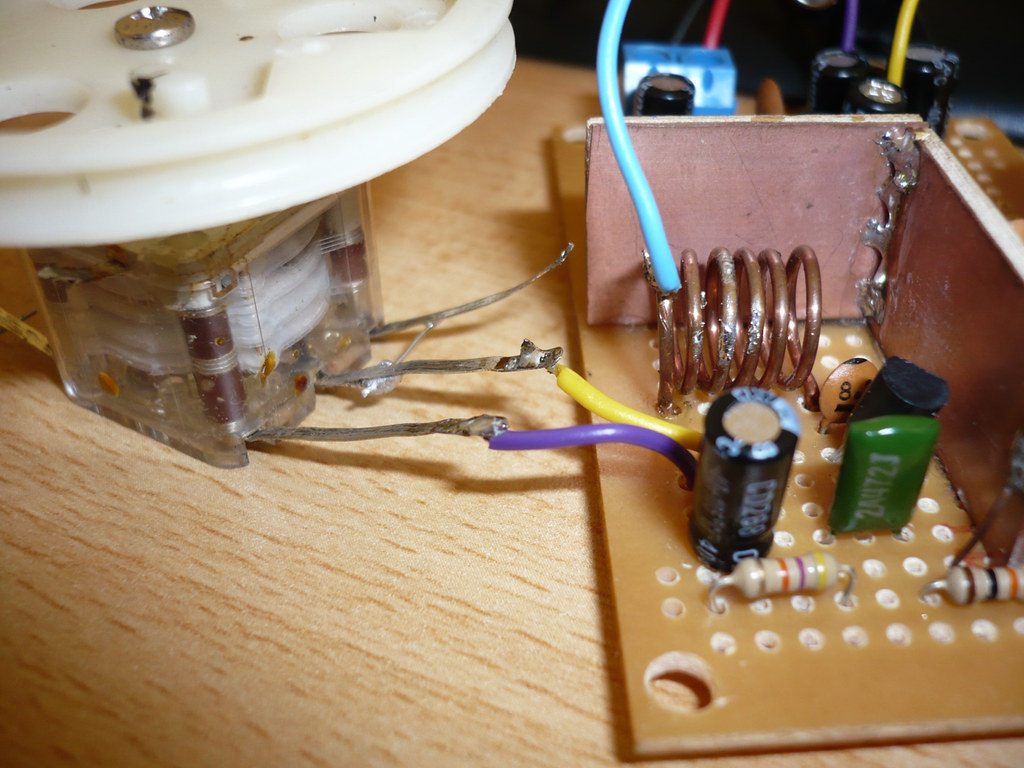

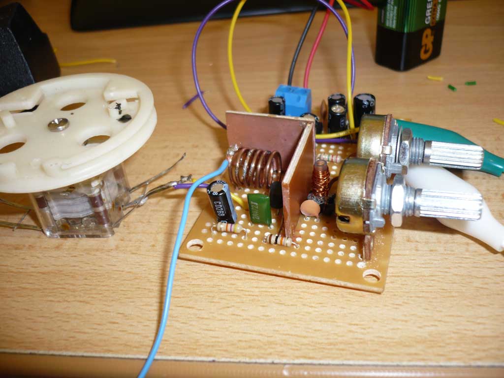

Pongo una foto del cacharro, te cuento que cuando muevo R3 cerca del final de su recorrido escucho un ruido mas o menos fuerte como golpes e interferencia. Una vez ahi muevo el condenso y naa, a ver fijate si ves algo raro por ahi.
GRacias!
1** Revisa la ubicacion del transistor
2** Prueba a ver si el LM386 está amplificando
3** Coloca una antena larga (Un alambre de 50 cm sirve)
4** Pon el pote de 50 a mitad de recorrido
5** Coloca la bateria y ve rodando el pote hasta escuchar un soplido o algo como si se estuviera arrastrando un microfono por el piso.. (gurrrrrrr gurrrrrr)
6** Revisa la conecion del trimmer.. la veo medio rara, si puede tirale una foto de cerca.
7** A mi me funciono la regeneracion sobre los 47K del pote
Pucha, no creo que me halla equivocado con eso...
Pucha, no creo... :) Si esta amplificando...
Con el cable que tiene de 20 cm mas la antena telescopica creo que ya tiene sus 50 cm
Este pote cuando lo pongo cerca del final, escucho el soplido que dices...
Si lo escucho amigo!
Esto es lo raro, cuando escucho el soplido, muevo el condenso y no parece cambiar en nada la cosa...
A mi tambien, mas o menos asi...

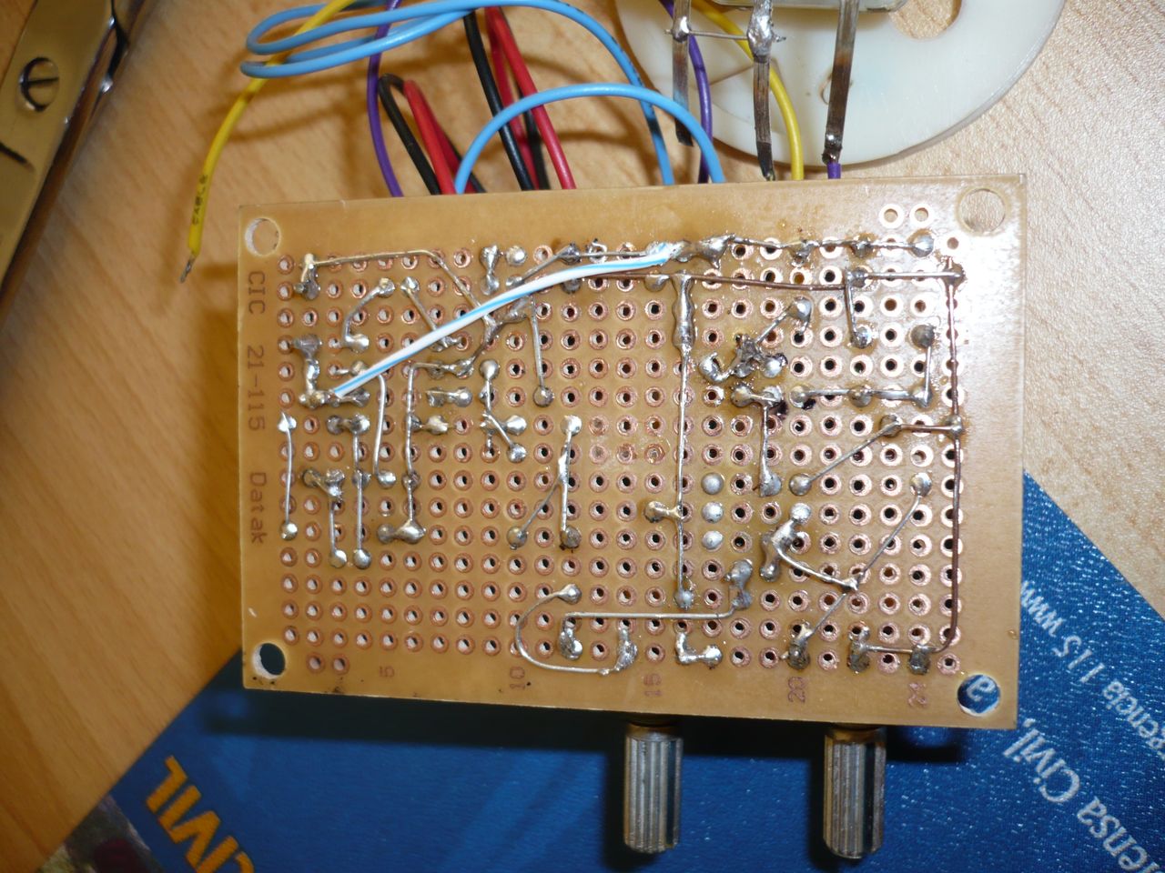

Te felicito tu diseño a573ar10n pero puedes mostrar su parte de abajo para copiarlo jijiji
No e podido diseñar una forma q realmente me funcione pero tu diseño esta fabuloso y bien ordenadito por favor arias ese favor antemano gracias
