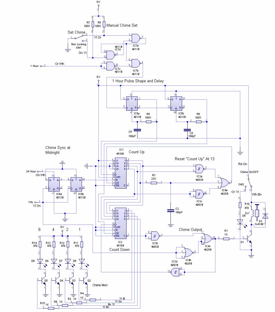

Hola compañeros he estado tratando de hacer un reloj con los 4026 y el 555. pero me surgio un problema
como hgo para que el display nº2 y nº4 lleguen solo hasta 6?
Entendi lo del calculo pero no lo de los divisores.Lo que te falta son los divisores para lograr minutos y horas
Si partes de un clock de 1 HZ para conseguir el conteo de miunutos necesitas dividir este por "60".
Para conseguir el conteo de horas necesitas dividir el conteo de minutos por "60"
Y si quieres el conteo de dias otro divisor mas pero por "24"
Lo que tienes que intercalar son 2 divisores programables por "60"
Segundos = Clock: 1 HZ
Minutos = Segundos / 60
Horas = Minutos / 60 = Segundos / (60 * 60)
Dias = Horas / 24 = Segundos /(60 * 60 * 24)
Los divisores se intercalan entre:
El contador de segundos y el de minutos.
El contador de minutos y el de horas.
PD: eso lo colocaste tu.Con 1 solo IC no se logra, se necesitan 2 para 60
Busca data del CD4018, MC14018
En donde vives que frecuencia de linea tienen ?
