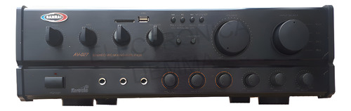

Saludos, de los más económicos y mejor sonido, Sansei 880A tope de línea, 40 + 40 watts sobre 8 ohms, tengo uno y lo uso constantemente, a pesar de tener otros que serían de mejor calidad. Por ML hay varios, sino un Audinac AT1000, saludos

El vejete ( AT 1000) suena bien, al igual que el 880A y en cuanto a potencia posee lo suficiente como para una casa o departamento. En mi caso al 880 le hice el pre de fono y auxiliar valvular, solo dejé la etapa de tonos activos porque realmente es muy buena. Y no uso las potencias de 40 + 40 watts originales, sí una potencia de 200 + 200 watts sobre 8 ohms circuito Holymar AMF 200. Saludos!

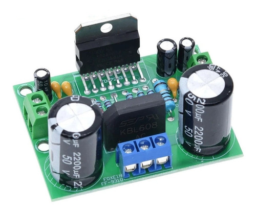

Si queres armar algo vos, yo te diria que reveas esa idea, por el presupuesto que manejas tenes buenas opciones que vas a lograr un mejor resultado. A modo de ejemplificar esto, mira lo que cuesta comprar un kit de amplificador + placa con un tda: Amplificador 100+100 W Puenteable Trafo Disip - Audioproject - $ 73.304,96
Siendo un poco critico .... El Denon es un FIERRO ( tengo uno parecido ) , pero si no le funciona el HDMI ....es 1/2 ampli ( pero nuevo puede rondar un cero mas ) . Ojo que los AVR funcionan solo con un TV.
Respecto al Audioproject , se trata de un TDA7293/4 que jamas va a dar 200w segun dice .... Desconozco precio de un trafo , pero ese que muestran no es precisamente sobredimensionado . Me parece caro.
Compre muy baratas unas placas con 7293 como esas en ML , pero repito , no se costo de trafo , ya lo tenia de antes.
una vez arme uno con 4 trafos de dicroicas en serie , son bastante baratos . Tambien hay placas de pre-amplificador , podrias buscar con Bluetooth o agregar plaquetita muy barata.

Mira lo que cuesta plaquetita con 7293:
Doy fe que la gente de Audio proyect, es muy buena haciendo lo que hace, ya son varias las placas que les compré,nunca me fallaron, muy prolijas, buena terminación, etc, como no tengo instrumental no puedo decir si rinde los watts que ellos publican.
Si podes el trafo compralo aparte, porque me parece que viendo la publicación inflaron los precios por las nubes, ellos les compran los trafos a Todotrafo special,en Lomas del Mirador.
Y para abaratar un poco más,les podes pedir las placas sin los componentes soldados.
