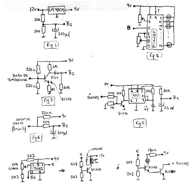

Perdón la demora. Ayer a la noche me abandonó el alternador y tuve que soldarle una pista levantada, limpiarle el colector, limpiarlo en gral (ERA UNA MASA DE TIERRA!!!!) y ajustar más la correa. Y ANDUVO DE 10!!!!!!! Volviendo al LM3914 loco que me mide la nafta al revés :unsure: ¿Créen que podremos hacer algún "traductor de señal" donde mientras menos voltaje pasa por un lugar (el medidor) el traductor deja pasar más voltaje?
Dr. Zoidberg: No hay nada mal conectado. Como al bajar el combustible baja la resistencia el medidor recibe mas corriente y por lo tanto muestra la barra mas llena. ¿Cómo se podría invertir este proceso?:confused:
Vos tenes divisor de tension formado por la R de 220 ohms y la R del sensor (esta ultima a masa y la otra a 12V)
Si al aumetar el combustible aumenta la R del sensor, esto hace que aumente la tension que se envía al 3914 y deberian iluminarse mas LEDs. Punto.
Si sucede lo contrario hay dos posibilidades:
1-El sensor no hace lo que vos decis.
El nivel de nafta baja = la resistencia baja. El nivel de nafta sube = la resistencia sube.
2-Tenes algo mal conectado.
Y no hay mas vueltas que dar.

Hola compañeros. Intente de todos modos pero mis conocimientos no me acompañan y no me quedo otra que reflotar este tema.
Arme el circuito del post 1 - Figura 2 y 4 - indicador de combustible. La idea es instalarlo en un generador que lo enciendo a distancia. Compre un flotante de moto (reostato de 2 cables).
El problema.... funciona bien pero solo en un 10% del recorrido del flotante. o sea.... en un pequeño movimiento de la boya pasa de vació a lleno.
La pregunta.... Modificando algún valor del circuito puedo darle mas margen o tendré que conseguir otro flotante?
otro de los problemas es el mismo que tiene juan. tanque lleno led pagados. pero eso lo veré luego usando el esquema que publico Maxpower.
Les agradezco si alguien me puede dar una manopla con esto. Saludossssss...

¿ Cual es el diagrama que estás empleando ?
Cambia el valor de la resistencia de 220Ω por otra de menor valor, por ejemplo 120Ω y prueba
Fogonazo sos un maestro. pero al revés jeje.... le baje el valor a la R de 220Ω y achico el recorrido del flotante. Le puse una de 560Ω y quedo funcionando en la totalidad del recorrido del flotante. Muchasss Graciass!
Para solucionar el problema de que cuando el tanque esta lleno se apagan los leds simplemente doble el alambre de la boya para el lado inverso y de ese modo el reostato funciona invertido. Lo dejo por si a alguien le sirve.
Una vez mas.... mil gracias.
No te olvides que estoy "Tocando de oído" es decir adivinando curva de respuesta-resistencia del flotante.
Si hubiera acertado a la primera exigiría mi canonización INMEDIATA ya que hubiera sido un milagro ;)
