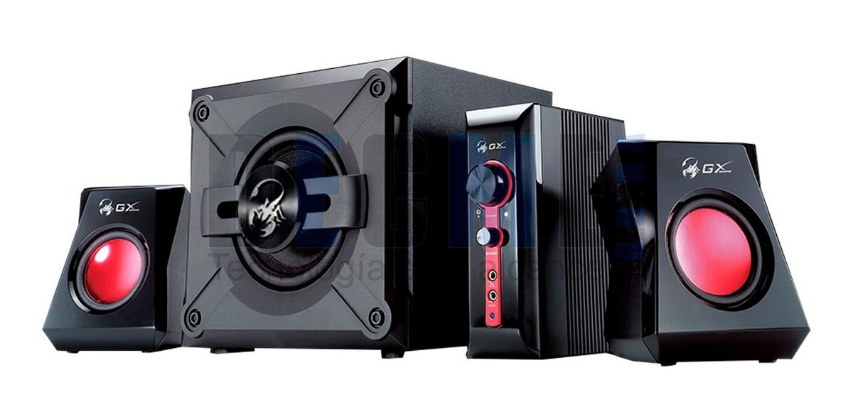

Buenas noches amigo, soy nuevo en el grupo, soy de Colombia, el motivo por el cual hago éste post es que tengo unos parlantes SW-G2.1 1250 marca Genius a los cuales el controlador se me dañó y es irreparable , quisiera saber si ustedes en su conociento saben que controlador debo conseguir o si puedo realizar otra gestion para que vuelvan a funcionar, muchas gracias espero su ayuda

¿De cuantos watts son las bocinas ? hay varios circuitos 2.1 con tda2030, tal vez en el foro encuentres algunos usando el buscador

Especificaciones :
Potencia total (watts) 38W
RMS (watts) Parlante de graves: 20 vatios
Secundarios: 9 vatios x 2
Unidad de potencia Parlante de graves: 5,25"; 5 O
Secundarios: 3"; 4 O
Frecuencia 58 Hz - 20K Hz

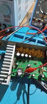

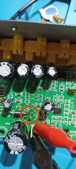

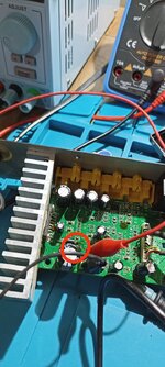

Hola. Tengo un problema con el mismo equipo. Tengo una pista volada. ¿Quién me puede ayudar?
Hola, amigo. Apenas empiezo en electrónica pero mi duda es, inyecto voltaje después de la pista volada y prende el equipo, pero puenteo y no funciona. ¿Q irá ahí? Gracias.
