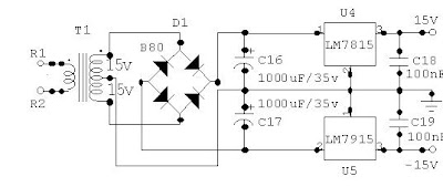

Tengo una maquina de ritmo Roland R-8 y no tengo su fuente, que indica 10V y tiene una conexion similar a las de PC per de menor tamaño.
No me funciona el telefono asi que subo un dibujito.
En el mismo indica -10 y +10 en volts. y GND (supongo que significa ground)
No comprendo si se trata simplemente de la polaridad, no me atrevo a conectarla en positivo y negativo con una fuente de alimentacion simple de 10 volts dc
