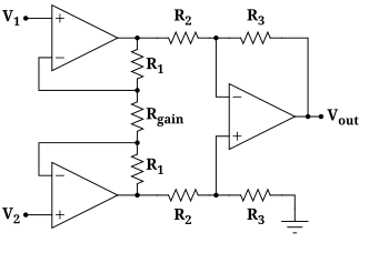

Sin embargo, el efecto indeseado dejo de ocurrir cuando hice un circuito de prueba asi:
Donde en V1 pongo un divisor de tension con 2 resistencias iguales para obtener VCC/2 = 2.5v
Y en V2 pongo la salida del sensor hall (que es VCC/2 en condicion libre, sin magnetismo).
El valor de todas las resistencias es 100K y RGain es 1K8. El operacional que uso es el LM324 alimentado a 12V y un 78L05 para el sensor, todo con su capacitor de desacople y en la alimentacion un filtro pasa-bajos con un inductor 220uH + electrolitico 220uF a masa.
Con esto obtuve una perfecta diferencia de 1V al pasar 4A por el cable, sin toroide ni enrollar, simplemente el sensor apoyado sobre el cable.
Ya con circuito, dejo de hacer el efecto de variar la salida cuando me acerco, vaya a saber que era!
Funciono muy bien en un entorno ruidoso como es el auto, en condiciones dificiles ya que esta en protoboard, con variaciones constantes de algunos milivoltios en la salida que dejan de ser importantes porque ya tengo algo muy amplificado (x100) y que, ademas, se solucionaria con un pasabajos seguramente.

Cosa lógica ya ese es un amplificador diferencial, con característica de alto rechazo a las señales que entran en modo común, ambas entradas +V1 y +V2 al mismo tiempo, tal como sería la captación de interferencias EMI ;)
Seria deseable que emplees resistencias al 1% (O mejor) para R1, R1', R2, R2' R3 y R3'

No todas, hay de varias calidades. Ante la duda se pueden aparear.
Una diferencia de valor da como resultado diferencia de ganancia en una de las ramas, y eso podría permitir que se filtre ruido indebido, amén de que te falsee algo la medición.
