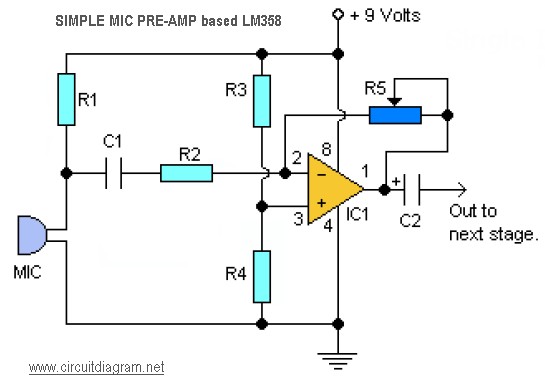

Hola que tal, Deseo hacer una interrupción a un pic 16f886 con un sensor de efecto hall (ref: 3212 / Vin max 3,5 / Vout es conmutada oscila entre 0 - 1 voltio). He intentado con un transistor NPN3904 conectado la salida del sensor a la base del transistor con una resistencia de 1K, pero se cae aun mas el voltaje de salida del sensor y no me hace la conmutación. Tambien intente con un amplificador operacional (ref: lm741 ) lo alimente con 5 voltios y Gnd, pero el problema es que a la salida del operacional no salen 0 voltios sino un poco mas arriba de 1 voltio y cuando acerco el iman al sensor, el voltaje oscila entre un poco mas de 1 y casi 4 voltios y el pic no me reconoce la interrupcion o el cambio de voltaje... Gracias si alguien me puede ayudar o dar luz de como hacer la interrupcion con el sensor Hall se lo agradeceria mucho ...

prueba con un lm358, mas o menos asi:
en lugar del mic el sensor.

¿ Y si publicas el esquema ?
