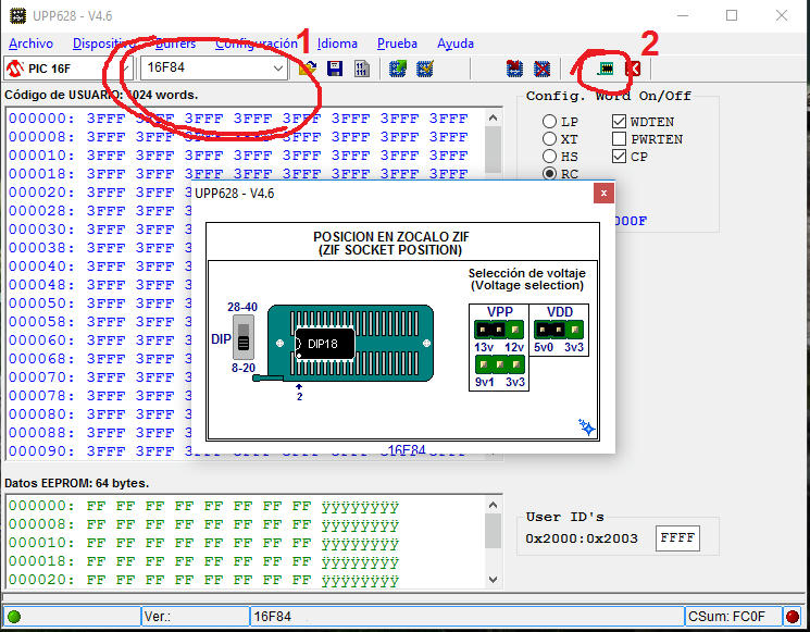

Buenas...
Yo primero conectaría el programador a la pc, luego el micro en el zócalo.
En el circulo "1" selecciona tu micro. En este caso el PIC 16F84.
Haciendo click en "2" se abrirá una imagen de como debe insertarse el micro en el zócalo (En el caso de que esto pueda hacerse) y como deben colocarse los jumpers para seleccionar la tensión de programación, de alimentación, etc
Haciendo click en el menú "Ayuda" (Help si esta en ingles) y luego seleccionando "Información de dispositivos" (Devices information si esta en ingles) se abrirá una pagina web con los pasos a seguir e información útil para leer, ojo que si el programa esta en ingles esta pagina se abrirá en ingles, cambia el idioma a español y se abrirá en español.

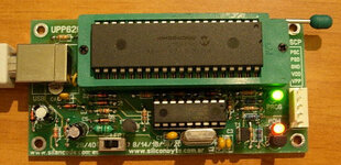

Como andan muchachos, tengo la version 1.0 del que vendia todomicro (el programa de todomicro dice silancode en ayuda). Alguno sabe que modificaciones hay que hacerle para que quede como la version 3.0? queria grabar un 8515 y me di cuenta que la version 3.0 de silancode o la 2.0 de todomicro son las que lo hacen, no esta que compré. Viendo las fotos son un par de componentes más, y ovbio otro soft en el pic

La versión 1 usa el PIC16F628, la versión 3 el PIC18F14K50, lamentablemente no son solamente un par de componentes mas. Por mas que agregues o incluso clones el nuevo, a menos que el que lo fabrica venda el PIC grabado te sera imposible hacerlo andar.

Quizá no es el mismo del que estamos hablando. Nunca vi ese, de echo, investigando, termine en los foros de Microchip donde el autor del programador mostraba la primera versión y era con el PIC16F628 que luego iría modificando/agregando funcionalidades.
La pagina oficial (aunque puedo estar errandole) es Programadores Usb. Por lo que leí también, el autor vendía los PIC a varias casas y cada uno creo su clon, TodoMicro, entre ellos. (Tal vez de ahí la confusión de pensar que es el mismo de Silancode).
La primera versión esta descatalogada pero aun puede bajarse los programas e incluso el diagrama esquemático desde acá: SilanCode-UPP628
Lamentablemente solo soporta PICs, para programar otros ya hay que ir al que esta diseñado alrededor del PIC18F14K50.
