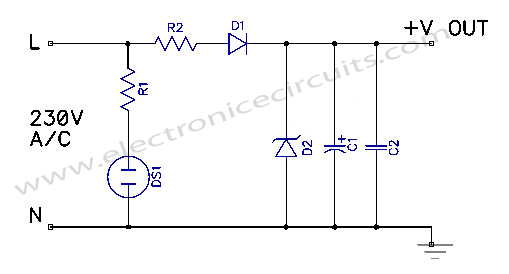

Hola de nuevo!
Por cuestiones de tamaño y $ me decidí a hacer un circuito que aparece en una pagina en ingles que aca se los voy a dejar:
Los hice tal como aparece ahí, pero a la hora de medir el V de salida no me da 5v sino que 2.2V (Pico) después ronda los 2.1v a 2v.
Use un cap poiester de 0.47Uf a 630v (El original decía 250v pero supuse que estaba diseñado para 110vAC)
Cap electrolítico 470Uf 16v
resistencia 470 1/2w
El zener de 5.1V
y el rectificador use un 1n4007
Aclaro que vivo en argentina y la linea es de 220V
Muchas gracias!
Edito el mensaje ya que simule el circuito en NI Multisim y efectivamente me da 2.2v de salida.
Estuve probando cambiando valores y la única forma de acercarme a los 5v (En realidad 4.5v) fue poniendo un zener de 10v en ves de uno de 5.1v.
¿Seria factible este cambio?
Chicos vengo con un problema que la verdad INTENTE DE MIL MANERAS Y NO PUEDO RESOLVERLO, me decidi a realizar este circuito:
Y lo que quiero son 5.0V (nótese el .0 como una forma de expresar exactitud o lo mas cercano posible)
Como lo hice:
R1 100K
R2 12k 10W (La cuentas me daban que con 5 aguantaba pero iba a calentar mucho, con 10w ni calienta)
C1 220uf 25V
C2 0.22µF (poliester 600v, luego lo cambiare por uno menor)
D1 IN4007
D2 5.1V 1W
Pero por mas que lo intento siempre me da 4.7v, 4.8v y no se acerca mas a los 5 que necesito, también probé con el LM7805 y mejora un poco 4.85v hasta 4.90 pero necesito un poco menos margen del 5v ¿Como puedo hacer para que me funcione?
Puede llegar a funcionar o no, pero te aseguro que ante cualquier problema vas a recibir una buena pata y se va a quemar todo...
tenés que agregar por lo menos:
1) 1 fusible en serie con la Linea viva antes de todo el circuito...
2) 1 varistor de 270 despues del fusible, entre Linea y Neutro
después el circuito...y vemos...
no me gusta el resistor sobre el diodo zener qué hace? limita la corriente de la caida que va a provocar el zener?
