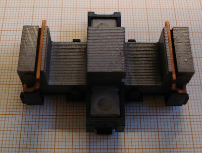

Contactor bobina de CC y de CA ¿ diferencias ??
Tanto como hay contactores de 24VDC, tambien los hay de 12VDC, de 6VDC, de 120VAC de 220VAC, de 380VAC, de 440VAC, de 24VAC, de 12VAC, además de que sea una norma dado porque es un nivel de tension muy utilizado al igual que cada uno de los niveles anteriormente mencionados, los hacen asi para facilitar su uso con otros elementos de control que pueden manejar el mismo nivel de tensión y otro diferente en la etapa de potencia.
el tema es este :
el de CA es solo una bobina y como puse en la foto el nucleo es recto:
he desarmado muchos.
pero los de CC vi que el nucleo es asi:
ademas de la geometria de el nucleo ocurre que en CA no funciona, no hace nada.
asi que calculo que es mas que una bobina.
algo mas debe tener.
no lo había pensado.

y no será que la diferencia entre la construcción de los nucleos tiene que ver con la descripción de funcionamiento que habia dejado plasmado Fogonazo hace unos momentos entre los de CA y los de CC?
Al de CA no le cuesta mucho trabajo cerrarse pero una vez cerrado no tiene mucha fuerza,
Mientras que el de CC le cuesta trabajo cerrarse pero una vez cerrado la fuerza es maxima y es dificil que se desarme con facilidad?
Te comento que esa geometría es para "acercar" una pieza con la otra , ya que la contínua no tiene fuerza de lejos.
Incluso los solenoides de continua son distintos a los de alterna , los de alterna son idénticos al contactor , o sea como un núcleo E I separado digamos uno o dos centímetros , los de contínua en cambio suelen ser redondos , con un "eje" desplazable
por ahi podemos andar, tambien pense en que asi logran mas superficie ente piezas.
pero como vos decis tambien , si .
sera asi para caracterisitcas similares pero "creo" que cuando lo diseñan tienen eso en cuenta, yo probe uno de CC dandole 1/2 de la tension de bobina y chupo igual ok.
asi que se ve que los sobredimensionan por lo menos al chiquito que tengo yo.

Si pones una sola bobina y la activas en alterna, el contacto no se cierra. El flujo magnetico cambia de direccion constantemente y la fuerza neta es nula. Por eso un rele de continua no funciona si lo alimentas con alterna.
El rele de alterna tiene agregados artilugios de manera de crear dos campos de flujo magnetico desfazados, y de esa manera la fuerza neta no es nula. Un rele de alterna puede funcionar en continua, pero, al no tener influencia la impedancia de la bobina (por aplicar continua) hay que reducir la tension de continua aplicada para que no se queme.

2.5 Espira Interna de Bobina : Forma parte del circuito magnético, situado en el núcleo de la bobina, y su misión es crear un flujo magnético auxiliar desfasado 120° con respecto al flujo principal, capaz de mantener la armadura atraída por el núcleo evitando así ruidos y vibraciones.
en mi caso, a veces uno piensa en la parte electromecanica (la bobina) como solo eso, y que para obtener otras prestaciones hay que pasar a electronica.

He tenido que devolver un contactor Telemecanique LC1 D50 11 made in France porque vibraba a lo bestia :confused:
Te doy algunos datos , un contactor mediano-grandecito de 40 A , la bobina de 220 Vca mide unos 100 Ohms , una de 380 Vca medirá unos 400 Ohms y la de 110 Vca andará por los 20 Ohms.
Las bobinas de contínua tienen muuuuchas espiras de alambre fino , quizás una de 24 Vdc compatibilice con una de 380 Vac. :unsure:
Probá tu contactor de contínua con una lámpara serie de 25 Watts y los 220 Vca :cool: . . . no me hagas cargo eh :LOL:

buenas, solamente comentarte, que los nucleos de los electroimanes en la parte fija, que llamais E en la posición central existe un entrehierro, un espacio de décimas que es para evitar el magnetismo remante, y que el despegue de la parte movil sea instantánea, si el contactor tarda en soltar, seguramente tendrás un desgaste por el golpeteo, con una lima plana, le quitas unas décimas suficiente para que veas la luz, y además evitaras vibraciones que son un ruido molesto, gracias
¡ Bienvenido al Foro y gracias por el comentario !
Los Siemens AT40 (supongo antiguedad de 35 años) tenían un nucleo de dos C abisagradas :unsure: [ ] , así que no tenían "posición central" , y en la parte que hace la bisagra tenía el rebaje que vos comentás :unsure: , ahora me diste la idea de hacerle otro pequeño entrehierro del otro lado . . . debo tener un par de esos tirado por ahí :D

Los de 220 Vca suelen andar con 24 Vdc , medile el consumo en ambas circunstancias y asegurate que no se magnetice y quede pegado
ademas de que se te quede magnetizado el nucleo y quede pegado... (por no tener entre hierro) que no se vaya de temperatura la bobina... ya que la corriente de CC que va a pasar por dicha bobina va a ser considerable...
Algunos si tienen entrehierro , o en la pata del medio , o la mitad de la superficie de los laterales.
Contactores grandecitos de 220 los he hecho funcionar con 24 dc , el tema es que algunos , no tienen la fuerza inicial , cerrados ya si.
Agrego : Incluso he visto alguno que otro con la espira en corto hasta la mitad, en ambas piernas
