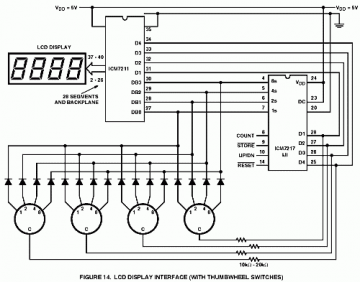

que tal? soy nuevo en el foro, y queria saber si alguien tiene un circuito de un contador que utilice un ICM7217, ya que tengo un integrado de esos y le queria sacar el jugo, gracias
Hola en la red puedes encontar varios con ese integrado.. como este:
search
Y aqui esta la funcion de cada terminal solo asegurate de conectar los terminales como el reset a tierra porque si no lo tomara como un estado alto aunque no este conectado al positivo y el conteo nunca iniciara lo digo por experiencia :D.
imgres

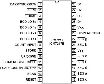

Disculpa adjunte mal las imagenes aqui te van
Terminales del integrado:
