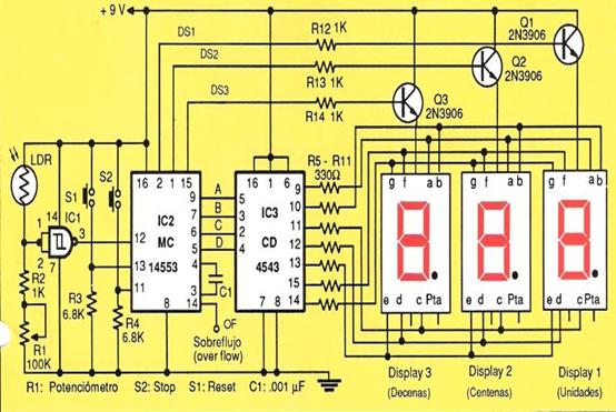

Estoy intentando crear un circuito que me ayude a contar objetos de color negro, pero soy bastante novato en esto.
La aplicación sería para una máquina que troquela un objeto negro y pega los recortes sobre una tira translúcida separados unos 2 cm entre sí. Esta tira, ya con el producto, va girando y creando unos rollos. La idea sería saber cuántos recortes tiene dicho rollo.
Para ello lo que quiero hacer es representarlo numéricamente en 4 displays de 7 segmentos.
La idea sería colocar muy cerca algún sensor fotoeléctrico con una alta velocidad de respuesta ya que la tira gira a una velocidad considerable. Se utilizaría un conformador de pulsos el cual aumentaría en 1 un contador multiplexado (MC1453B) cada vez que detecte el objeto. Este conteo pasaría por un decodificador BCD 7 segmentos (74LS47) y finalmente a los 4 displays que mostraría visualmente el valor numérico en tiempo real.
Un operario se encargaría de apuntar dicho dato al final del ciclo.
¿Os parece que es posible de implementar? ¿O tenéis alguna idea mejor en base a vuestra experiencia? La verdad es que es mi primera vez queriendo hacer una aplicación de este tipo, y tengo dudas en por ejemplo que tipo de sensor sería el más adecuado para el conteo.

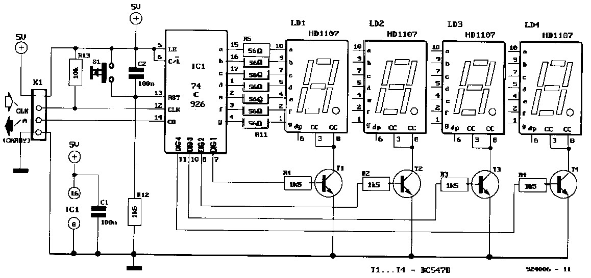

Hay unos integrados que lo hacen todo ellos solos, contador, multiplexor y decodificador., no recuerdola referencia, eran 74xxx
Mezclar CMOS con TTL no es muy recomendable, si el contador es CMOS, usa un decodificador CMOS
Hola...Este 74C925 fue mi primer desarrollo de frecuencímetro digital...funcionaba muy bien o al menos me lo pareció en los '80.

No es mc1453 es 14553(4553)
Con el 4553 más el 4543 se puede hacer un buen contador pero de tres digitos multiplexados
Con los 74C925 al 28 se puede hacer uno de 4 digitos multiplexados
  • mm74c925-28.pdf
    99.3 KB · Visitas: 39
