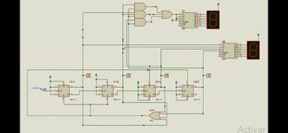

Buen día, soy nuevo aquí y quería ver si de favor me podrían orientar en cómo ajustar un contador que ya tengo (pero en ascendente) para que sea descendente por favor. Tengo 4 flip flops 74112, donde la salida Q de cada uno va hacia el CLK del siguiente, luego tengo una compuerta AND que tiene como entrada a la salida Q del primer y tercer flip flop, dicha compuerta su salida va hacia otra AND, junto a la salida Q del cuarto flip flop, la salida de esta segunda AND va hacia una not y dicha not su salida va a los reset negados de estos flip flops. Entonces, mi duda más que nada es, en cómo puedo hacer para ajustarlo y que en vez de contar hacia arriba del 0 al 12, ahora sea en descendente del 12 a 0. Muchas gracias, igual anexo foto de la simulación para que sea más claro

Hola, se trata de presetear del FF4 al FF1 con el valor 1100 correlativamente, luego de que alcancen todos el valor 0000, además debe sincronizarse con el reloj.
Muchas gracias, creo que ya lo conseguí, solo que también me pidieron mostrar el valor actual en 2 displays, es decir, por ejemplo si tengo el 12 (1100) el 2 se muestra en uno de las unidades y el 1 en las decenas, en la foto que anexo ya logré controlar las decenas, ¿pero de casualidad sabes cómo podría controlar eso de las unidades?
