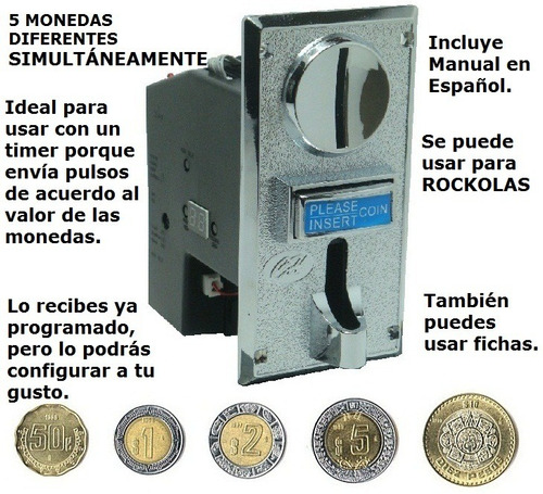

si entendi bien, no hay necesidad de eso, ya existen fabricados:
esos ya validan y hacen todo (te mandan un pulso deacuerdo a la moneda), cuestan 70USD aprox, solo se necesita el de dar cambio. digo basandome en mi propuesta.

Comento que la máquina que comenta papirrin ya la había notado, y sí, aproximadamente su precio es de unos 55 dolares u 800 pesos mexicanos, pudiendo configurarle varios tipos de monedas validas.
Sin embargo el problema es el mismo, el cambio.
http://mlm-s2-p.mlstatic.com/monedero-multimoneda-15110-MLM20097505172_052014-O.jpg
y claro obviando que si no hay cambio, tenga una doble bandeja, si hay cambio acepta y da el producto, si no hay cambio regresa lo que se ingreso y también obviando que si es un trabajo innecesario si se tienen los 1000usd XD
el que digo de 1000usd o no se cuanto acepta billetes y no se que cosas mas hace.

bueno yo te aporto mi experiencia ., a ver ., yo empece con la que mostro .,papirrin .,​
el sistema de trabajo interno es por comparacion ., o sea dento tiene una moneda de cada clase​
y ese se cerraba cuando llegaba al valor prefijado o sea no daba cambio​
bueno la otra que use es con billetes ., y si daba cambio ., pero aca la cosa era mas compleja porque el cambio era solo con monedas​
tenia los recipientes con distintas monedas ., y la contra partida era la regulacion de la deteccion del billete., todo un dolor de cabeza .,​
yo te aconsejo que los hagas con el cambio justo ., o el de 5 monedas para sumar su valor es lo mejor​
no tiene mucho sentido tampoco que le pongas un detector de billetes ., porque el sistema que usa es igual a los cajeros automaticos y es carisimo​
ahora la que muestra papirrin., ya esta listo para usar ., con una salida directa o con salida por consenso ( boton) ., tiene salida para display de 3 digitos para ver el valor acumulado temporalmente​
ahora si analizas el sistema de uso .,no tiene sentido que de cambio ., fijate las maquinas que lo hacen y cuales metodos se usan​
para el agua creo que no se justifica ., es mas tendria que ajustar un valor corriente y listo​
