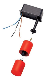

He estado usando este tipo de flotadores, que son mecánicos. Llevan una bola metalica dentro que al cambiar de posicion se mueve y cierra contactos. Pero ya me está fallando el segundo...
Entonces, que me aconsejáis usar? A ser posible que no sea muy costoso.
Gracias.

Son una porquería , vienen con el tiempo contado , el cable tiene adentro 4 pelitos que se cortan por fatiga de material , mejor busca otro modelo , los de tanza son baratos y andan años !
El bidon tiene metro y medio de altura... Necesitaría uno muy largo... No?

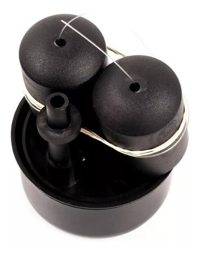

Las boyas están unidas por una tanza y la distancia es ajustable.
Vienen con la longitud normal para un tanque de agua, pero si tu depósito tuviera 5m de profundidad, comprás tanza en un negocio de pesca y ponés las boyas donde se te cante.
Vale, ahora lo entiendo. Lo único que no se es si esas tanzas tienen nivel mínimo y máximo. Es decir, que corte a un nivel pero no arranque hasta superar otro nivel. Para que la bomba no arranque y pare muy de seguido, ya que el caudal de llenado del bidón es más bajo que el caudal que saca la bomba del bidón. Me gustaría que la bomba no pueda arrancar al menos hasta haber subido 50cm de agua. No se si me explico.
Muchas gracias por la ayuda.
La boya inferior va a la altura donde querés detectar tanque vacío y la superior tanque lleno.
Tenés disponible un contacto normal cerrado y normal abierto que manejan corriente suficiente para una bomba chica.
Mas que por internet andá hasta una ferretería o quien venda materiales eléctricos porque estos niveles son muuy comunes.
Al menos por estos lares, si vas a una ferretería y pedís un nivel para tanque/cisterna tienen dos versiones, la de la foto que subiste y la de las boyas.
La de boyas es mas barata (acá 2..3 USD) y curiosamente dura mas que la otra.
