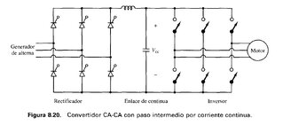

Me metí al curso de electrónica de potencia y de proyecto estamos armando un variador de frecuancia trifásico. Utilizamos un pic unos drivers con transistores que conmutan en corte y saturación y los mosfets (400v 20A) que son la etapa de potencia.
Creo que las dudas de este proyecto del curso puede servir para despejar dudas de otros estudiantes. A nosotros nos salió las ondas trifásicas pwm desfasadas 120 grados que en libro de hart de electrónica de potencia explican detalladamente. Hicimos las pruebas con el motor trifásico y vimos que al disminuir la frecuencia y disminuir el voltaje la velocidad del motor disminuía.
Adjunto unas fotos y video. Lo que tenemos dudas es en la parte del filtro LC pasabajos que está en la entrada del rectificador de onda completa (es el rectificador que toma el voltaje de la red monofásica), ya que pensamos en ponerle un transformador con un solo bobinado como inductor, pero no sabemos exactamente cuantas vueltas podríamos darle al bobinado.
